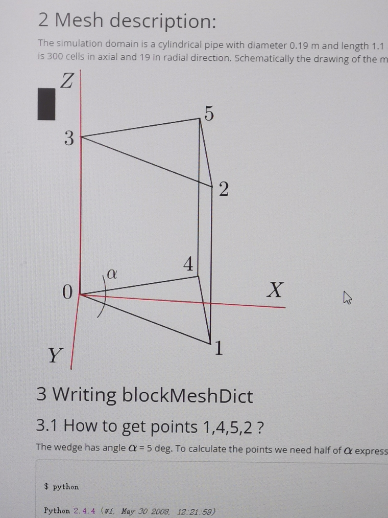

    OpenFOAM自带的wedge网格算出来结果不是很理想,想画了之后导入OpenFOAM。大家有用ICEM画过楔形体网格吗?像这种的,有知道怎么画的吗。。。
    我之前尝试用ICEM画,想了半天感觉ICEM画不了这个。个人认为画不了。不知道其他大佬知不知道。
    OpenFOAM画这个很简单啊,用blockMesh画就完了?

    @李东岳 是画起来简单,但是算出来现象就不对,我导师认为是网格的问题

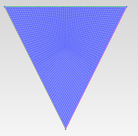

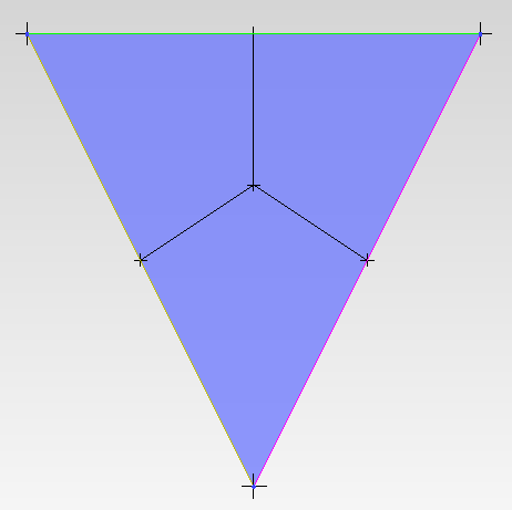

    @韬智tz 三角形直接Y剖分不行吗
    db55e2f9-d6a3-4f56-a2a1-aa85d5edc8e1-image.png 468dd212-eeb4-4ba6-9a07-71d3e21cee2d-image.png

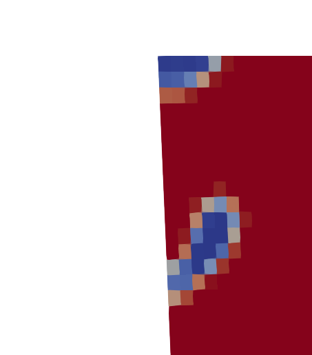

    @tens 就是用5度楔形体算整个计算域,模拟气泡爆炸。只是我用OpenFOAM里面的wedge网格算出来气泡现象有啮齿状,不知道什么原因,估计是网格原因。

    @李东岳 结果里面的气泡不是有啮齿状吗
    在 中回复了 韬智tz 最后由 编辑
    @韬智tz 细化网格就行了。细网格这个我目前跑不动。你自己尝试下

    @李东岳 我在周围区域加密了3次,都还是有,还是500*500网格的
    在 中回复了 韬智tz 最后由 编辑
    你算到最后一个时间步没有。最开始需要时间做表面调整

    @李东岳 没有呢,这个表面调整没搞过,这是什么操作哦
    在 中回复了 韬智tz 最后由 编辑
    @韬智tz 你这个算例需要计算一定时间之后,表面会自动调整到圆形。你现在啥都不用管,直接算到最终结果就行了
