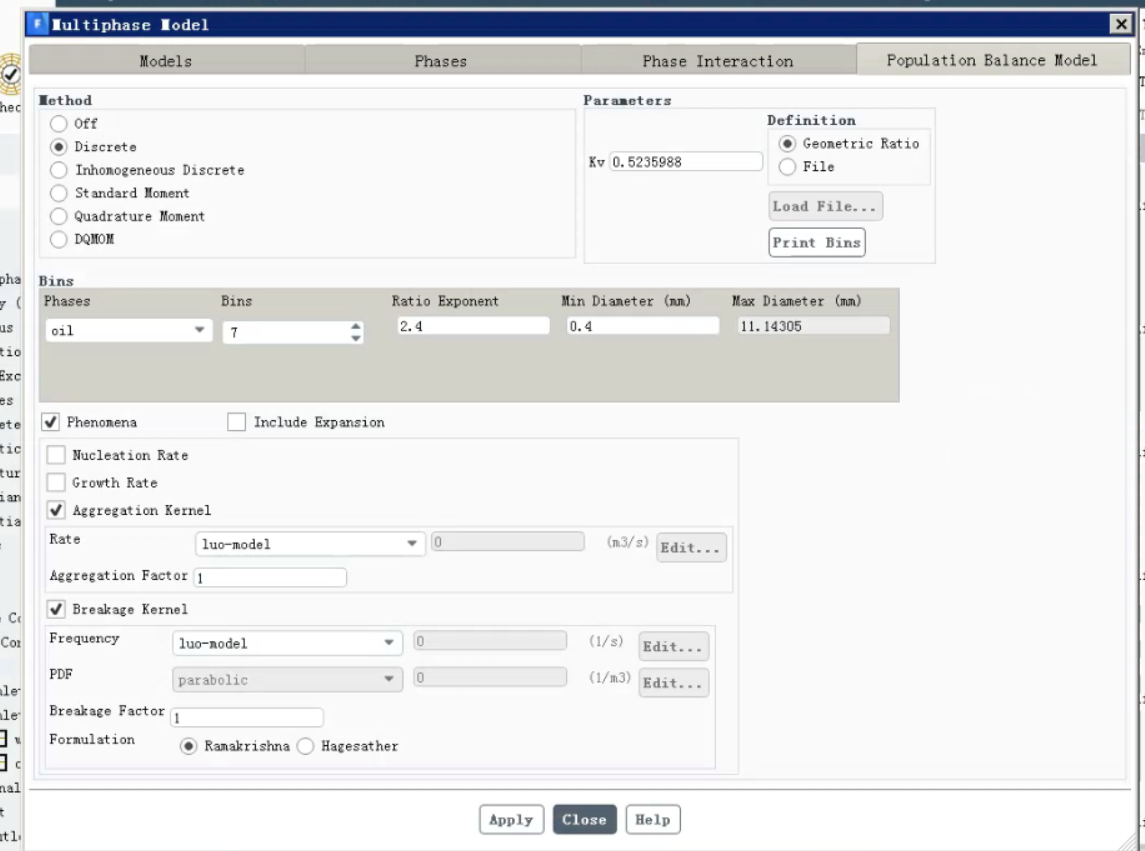

    PBM设置如下:离散法求解,7个bins,比例指数为2.4,给定的最小分散相粒径为0.4mm,破碎和聚并和均为luo模型。
    Bin Sizes for oil (7) :-
    Bin Number Bin Size (mm)
    Bin-0 11.143047
    Bin-1 6.4
    Bin-2 3.6758347
    Bin-3 2.1112127
    Bin-4 1.2125733
    Bin-5 0.69644045
    Bin-6 0.4
