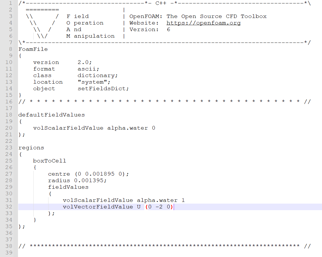

    图为我师兄指导所发
    我师兄使用的of6,我在of9上如上输入显示
    keyword set is undefind in dictionary "boxToCell"
    所以请问球形相场的关键词该是什么?
    并且对于其他形态的相场,我应该去哪个文件目录能找到对应的输入方法呢?谢谢各位大神

    @郑学习
    1. 球形用sphereToCell
    2. 在openfoam下\etc\caseDicts\preProcessing\setFieldsDict可以查到

    @tens 在 OpenFOAM如何设置球形相域? 中说:
    @郑学习
    1. 球形用sphereToCell
    感谢!跑通了!
