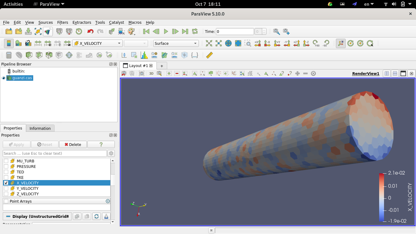

    这两天我也有了这样的需求,各种格式试一遍了,最简洁的就是 fluent 写 data 和 cas 的时候选不带h5的格式,然后解压,然后 paraview 可以直接读取,读取的时候有两个选项,选第二个

    @bestucan 好像老哥的方法更简单:146: 恕我愚笨,试了试直接闪退了TVT老哥能否出几张图,给大家演示一下
    我 bestucanB 2 条回复 最后回复

    @我爱梨涡 guanzi.dat guanzi.cas
    在 中回复了 我爱梨涡 最后由 编辑
    @我爱梨涡
    我也闪退,但是测试只激活一个数据(x_velocity)就成功了。可能是某个数据是个雷,选中就闪退
