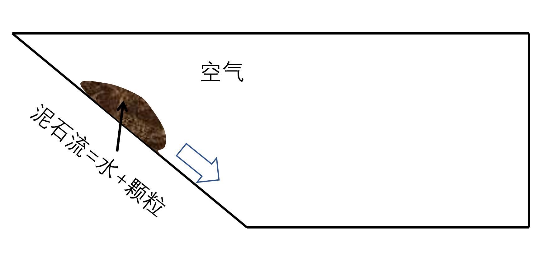

    目前正在用OpenFOAM做坡面泥石流相关的数值模拟,主要是基于InterMixingFoam求解器(interFoam的衍生),将泥石流看作两相流体的混合物(颗粒与水),然后气相用来捕捉泥石流混合物运动过程的自由面。这是大致的示意图。

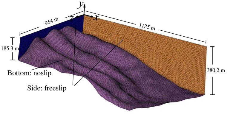

    前期修改求解器实现了泥石流内部两相的相互作用(考虑速度滑移,interFoam本身未考虑速度滑移),预测了现场泥石流的运动过程,这是计算的几何域和计算的泥石流运动的速度云图。
    图二 计算几何域
    图三 泥石流运动速度云图
    现在想要进一步延申。之前是直接将底部边界设置为noSlip边界,但是泥石流沿着坡面向下运动时会携带破面的物质向下走,导致泥石流相的体积会越来越大,文献中叫“坡面侵蚀”,想在数值上实现这个过程,我理解来看应该是下壁面上的一种边界条件,但是因为没有接触过类似的问题,现在不知道该用什么边界条件。
