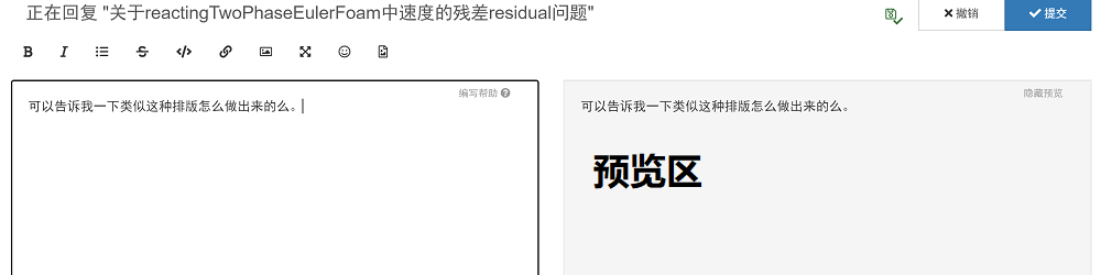

    可以告诉我一下类似这种排版怎么做出来的么。论坛发帖的时候右边都有预览,发帖的时候,预览是正常的,但是发出来不正常?很多用户发出来排版都很奇怪,但是我都无法复制问题,不知道是怎么发出来的
    zhanghanZ 1 条回复 最后回复

    @李东岳 我直接在左边的框里打字,提交之后就是现在帖子。没有其他操作了。东岳老师,您知道我的关于reactingTwoPhaseEulerFoam中速度的残差residual问题问题该怎么解决么?
