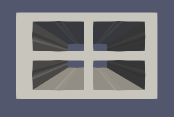

    @李东岳 李老师,我分次topoSet,前面几次的delete都成功,形成空心,最后一次topoSet的时候,delete一些,但没有delete完全。在图中,应该删除四个立方体,但只删除了三个立方体,不知道哪里出现了问题,请李老师帮我看一下。如图所示!mmexport1650971663730.png mmexport1650971661754.png
    T 1 条回复 最后回复
  • T 离线
    T 离线
    Tens 神
    在 中回复了 jpzhao 最后由 编辑
    @jpzhao 网格文件和toposet文件能发一下吗

    @jpzhao 很迷惑,把第一段删除的代码重复一遍就可以了,不懂为什么,可能是bug?
    actions
            name    b5;
            type    cellSet;
            action  new;
            source  boxToCell;
            sourceInfo
               box (0 0 0) (390 240 2960)
    //第一次删除,没起作用
            name    b5;
            type    cellSet;
            action  delete;
            source  boxToCell;
            sourceInfo
               box (45 132.5 0) (187.5  215 2960) ;
    //第二次删除,可以了
            name    b5;
            type    cellSet;
            action  delete;
            source  boxToCell;
            sourceInfo
            name    b5;
            type    cellSet;
            action  delete;
            source  boxToCell;
            sourceInfo
               box (212.5 132.5 0) (355 215 2960) ;
            name    b5;
            type    cellSet;
            action  delete;
            source  boxToCell;
            sourceInfo
               box (45 25 0) (187.5  107.5 2960);
            name    b5;
            type    cellSet;
            action  delete;
            source   boxToCell;
            sourceInfo
               box (212.5 25 0) (355 107.5 2960);
            name    BODY5;
            type    cellZoneSet;
            action  new;
            source  setToCellZone;
            sourceInfo
                cellSet b5;
    J 1 条回复 最后回复
