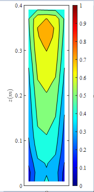

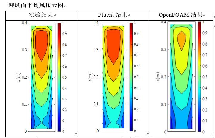

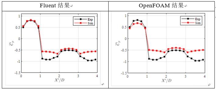

    老师们朋友们大家好,请问有没有老师或者朋友一样是做高层建筑大涡模拟风荷载的。目前遇到一个问题,在运用fluent时我采用的网格边界层厚度足够小,满足y+<1,保证可以用近壁模型计算。但是这样的网格在FOAM中对应的是运行发散。排查后发现边界层网格在不设置,或者设置的非常厚的情况下运行才会满足。想请问一下各位老师是否碰见过类似的问题?
    再者由于fixed value条件一般会导致脉动风压误差变大,所以想在FOAM中运用outflow出口的时候,在foam里面一设置就会出现错误。让我用potentialfoam初始化,但是该种情况下,最终的结果也会发散。有朋友清楚该种问题是什么情况吗?
    谢谢大家。

    @hitsc30 你这个涉及的东西有点多,排查起来会比较复杂。首先建议抛开fluent里的设置,因为大涡模拟这块openfoam和fluent差的还有点多。
    首先是网格,snappy如果不好生成的话,试试cfmesh,这个比snappy好用,比fluentmeshing我感觉也就是边界层生成差一些。考虑到你这个几何相对应该比较规整,cfmesh应该可以的。
    其次是入口条件。openfoam大涡模拟的入口条件这块是不如fluent的vortex method的,fluent的很好用,不怎么发散,生成的湍流也很强。我看你用的是timeVaryingMappedFixedValue,这是用的实验数据或者测试数据吗?你fluent是怎么用的?
    然后是nut的边界条件,我之前也是发现nutUSpaldingWallFunction很好用,但我不确定它应该和WALE一起。WALE一般是传热领域用的多,原因是这个模型是不需要壁面函数的,而传热主要就是要解析壁面,不能模化。WALE感觉和你加的nut边界条件可能会冲突?
    再然后是数值格式,一个是pisoFoam,openfoam里面的pisoFoam外迭代只有一步,可能收敛不太好。试试pimpleFoam加上外迭代吧,这个其实你在fluent里面应该也设置过。或者把你目前计算的残差曲线贴出来看看。
    最后,为了排查这些问题,建议先跑个非稳态的RANS试试,不然理不出头绪来。其实最好先跑个稳态RANS,没问题了再非稳态RANS,再没问题了再上LES。

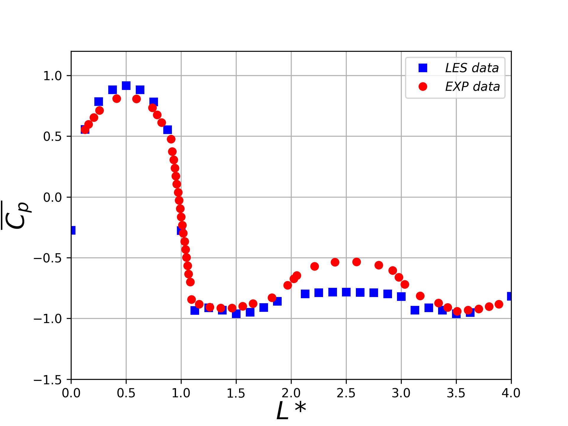

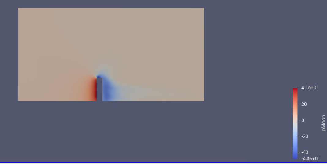

    @cccrrryyy 您好,感谢回复。目前接触到的在openfoam中做建筑风荷载模拟的论文主要是tamura教授在北京交通大学和重庆大学领导的学科组推出来的,都采用的是pisofoam算法。湍流风入口是由CDRFG方法生成的,在中文网有个帖子谈论过这种植入。也咨询过北交的师兄,他们植入的CDRFG算法也是类似的植入,该方法应该是没有问题的。
    nut函数,我也和您的观点一样。该函数能自动切换成粘性层的线性表达式和对数表达式。再者是您提出的WALE,这个确实是需要改动一下.目前接触的论文中,foam中都是用的经典的smagorinksy。fluent中,国内硕士很多用的是WALE结果对的确实不是很好。您提到的WALE这个模型的具体作用,对代码认识比较浅,确实之前没考虑过,确实是我需要再次调整的方向。
    当前的两个重点是离散格式和亚格子模型,然后是上面的师兄说的网格的质量。
    ps:感觉foam计算y+很奇怪,我的边界层网格每次改变的不少,感觉y+变化趋势和我想的南辕北辙。:135:

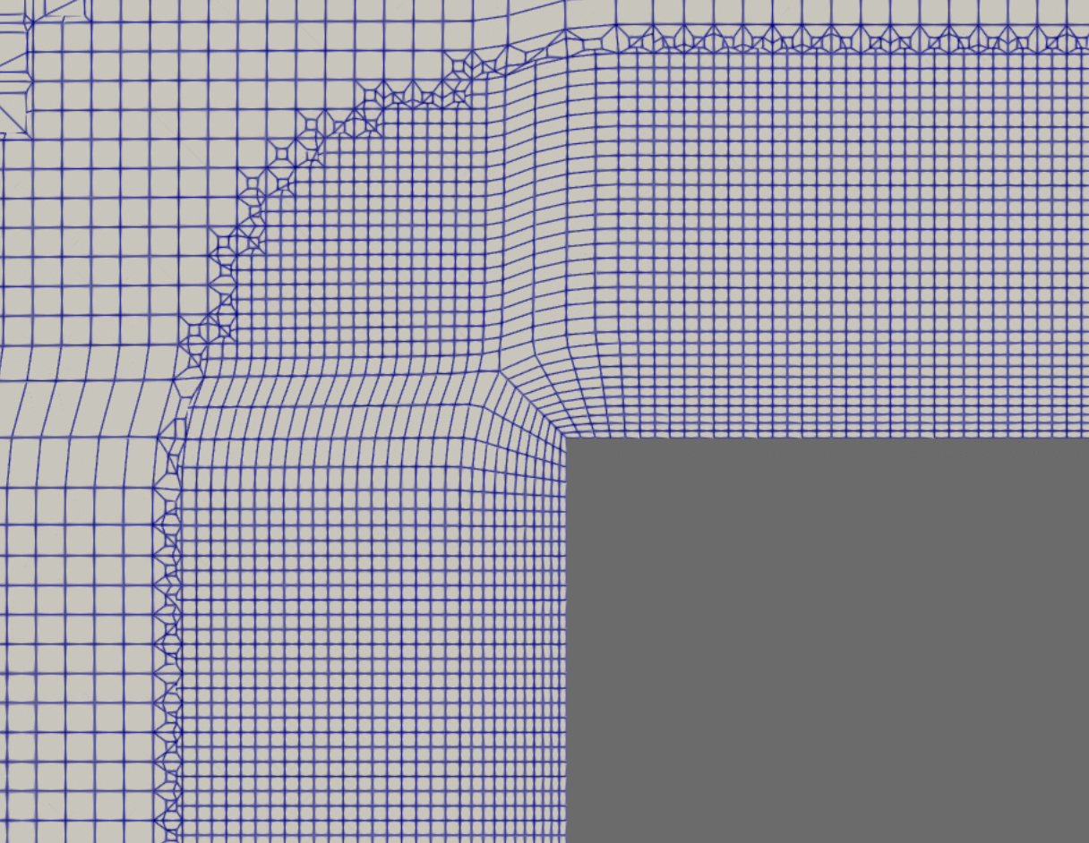

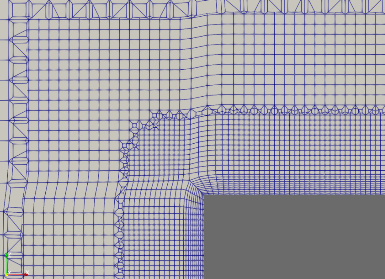

    在 中回复了 HITSC30 最后由 编辑
    你可以把你的网格截图一下 看看能差到什么样子

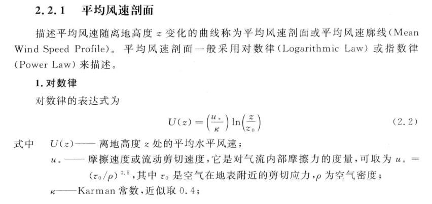

    ![公式](349ba7f5-68a8-4581-94cb-e665d7b9d7b3-image.png 1)
    ![公式2](9660629f-e67b-49c6-b99d-b4832451b5bb-image.png 2)
    ![替代文字](f2cc961e-d7cc-408e-af53-4fe7bb4cf229-image.png 3)

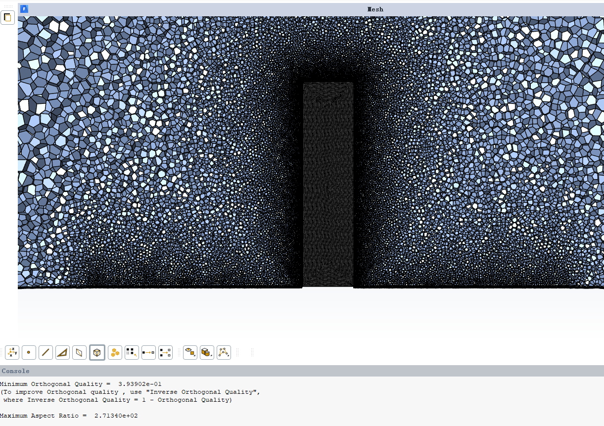

    HITSC30

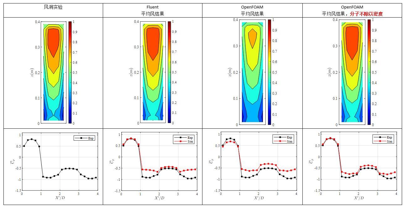

    @李东岳 544c4ce2-63b4-47d3-bdbc-87861c0e7d5c-1651239158(1).png 抱歉,李博。这几天电脑卡的要死,开启fluentmeshing就卡死,一直想着要回复您。但是也没法打开软件。这是我再fluentmeshing中检测的问题。我当前的问题主要是,我画过粗略的多面体和精细的多面体网格是否对于结果优化都没太大的影响了。当前想着试一试snappyhexmesh画六面体拯救一下我,在使用中发现其对于边界层网格生成有点随缘化,网格在90度拐角处处理的不是很好。
    哨声响起的前一秒,我从未停止奔跑。
    对CFD保持间断的兴趣~
    @hitsc30 你这个网格用openfoam跑没问题啊,为啥要用snappyHexMesh呢。你是说网格粗细对结果没啥影响?这是有可能的。你可以发线图看一下对比一下结果
    H 3 条回复 最后回复
