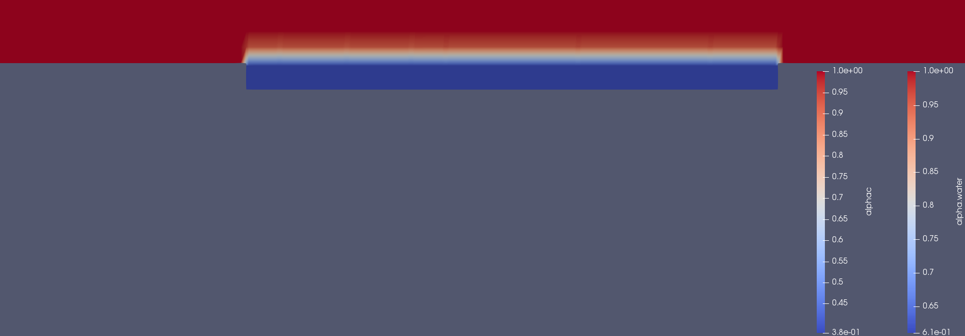

    @zhe alpha.water 是占连续相的体积分数,如果没有空气只有水的话,理论上应该alpha.water都是1吧,你看看是不是你alpha.water图例显示的问题?

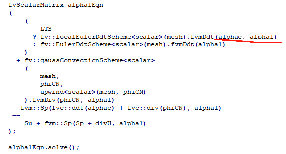

    @jasper-0 理论上,是应该这样的。我有两个问题:第一,哪里提到alpha1和aloha2只是占连续相的比值?我们希望它只是占连续相比值,但code里并没有提过吧。我是怕先入为主了,因为确实对不上。第二,你对比的alpha1的求解公式,帮助很大。但从物理意义上来说,alpha1*alphac就是考虑了粒子影响后的求解方式?它俩相乘是啥意义啊?
