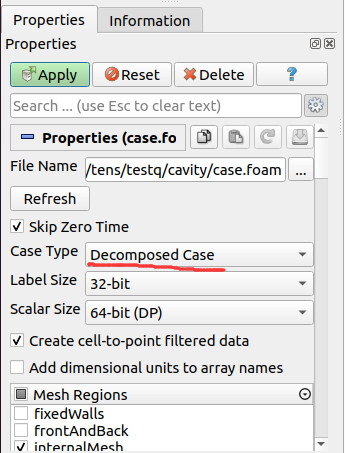

    @leilei
    1. 理论上是要大一倍
      2 and 3. 不reconstructPar也可以在paraview里看,改成这样就行
      还有之前东岳老师分享的一段代码,可以参考下reconstructPar 一边组一边删除数据
