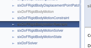

    这几个是并列关系,都是单独的类:
    但会互相影响、调用,比如调用了solver,更新过的其他类才有意义什么的。

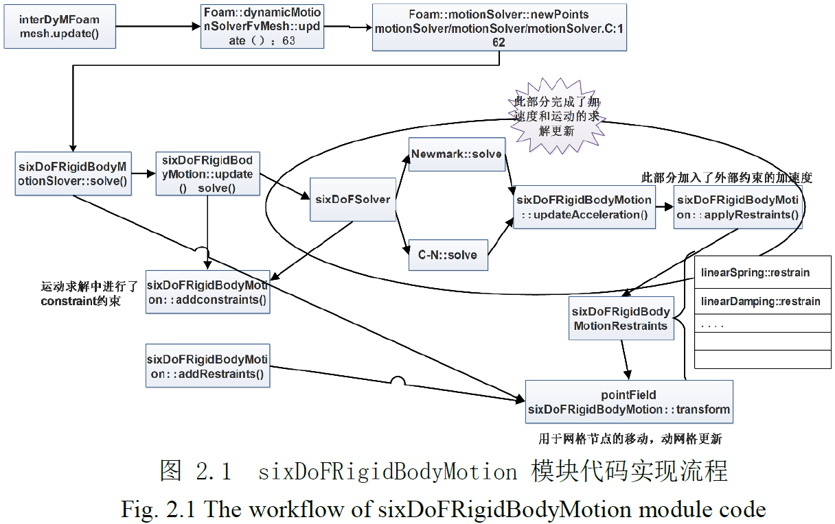

    之前提到的硕士论文中的流程图如下:
    我之前一直在研究interDyMFoam.C对sixDoFRigidBodyMotion类的调用流程,以及sixDoFSolver下的Newmark.C的源码结构,所以忽略了对于速度v这个变量定义的位置。我去看了一下sixDoFSolver和sixDoFRigidBodyMotion这两个类的头文件。

    所以按照代码的思路和我的理解,应该是将所有的状态量如速度v、加速度a等,保存在sixDoFRigidBodyMotionState这个类中,并且除了当前时间步的运动状态,前一时间步的运动状态也能够访问。

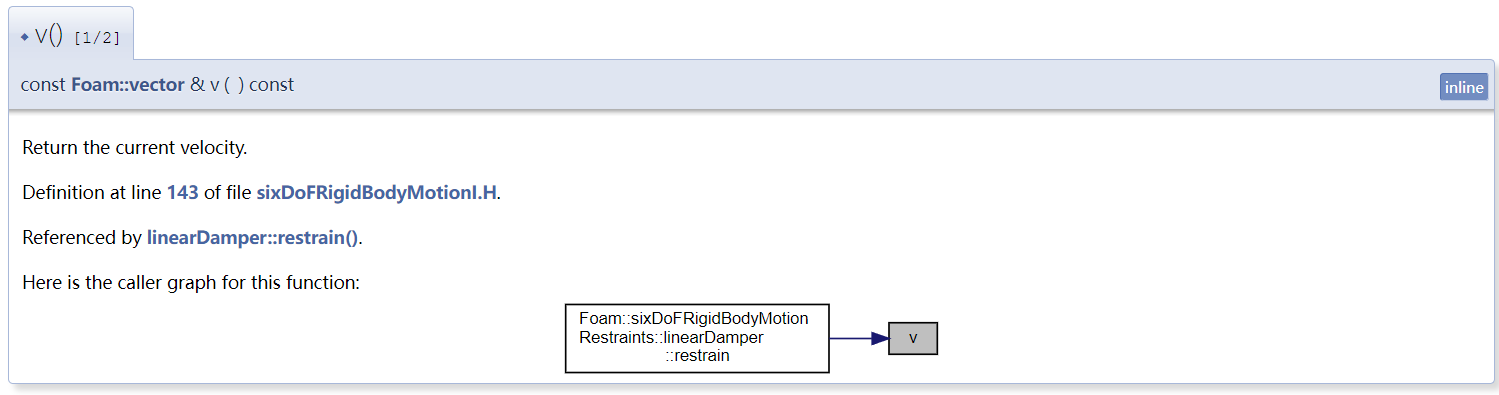

    关于取速度的问题,我认为是可行的。在查阅源码时,见到了sixDoFRigidBodyMotionRestraint的子类linearDamper::restrain()调用了sixDoFRigidBodyMotion的v()。
    代码在linearDamper.C的第73到89行,如下

    不难理解,阻尼与速度成正比,所以需要得到六自由度浮体的速度v,即公式中的motion.v()。而调用restrain函数需要把sixDoFRigidBodyMotion& motion传入,因此实现了对速度的调用。

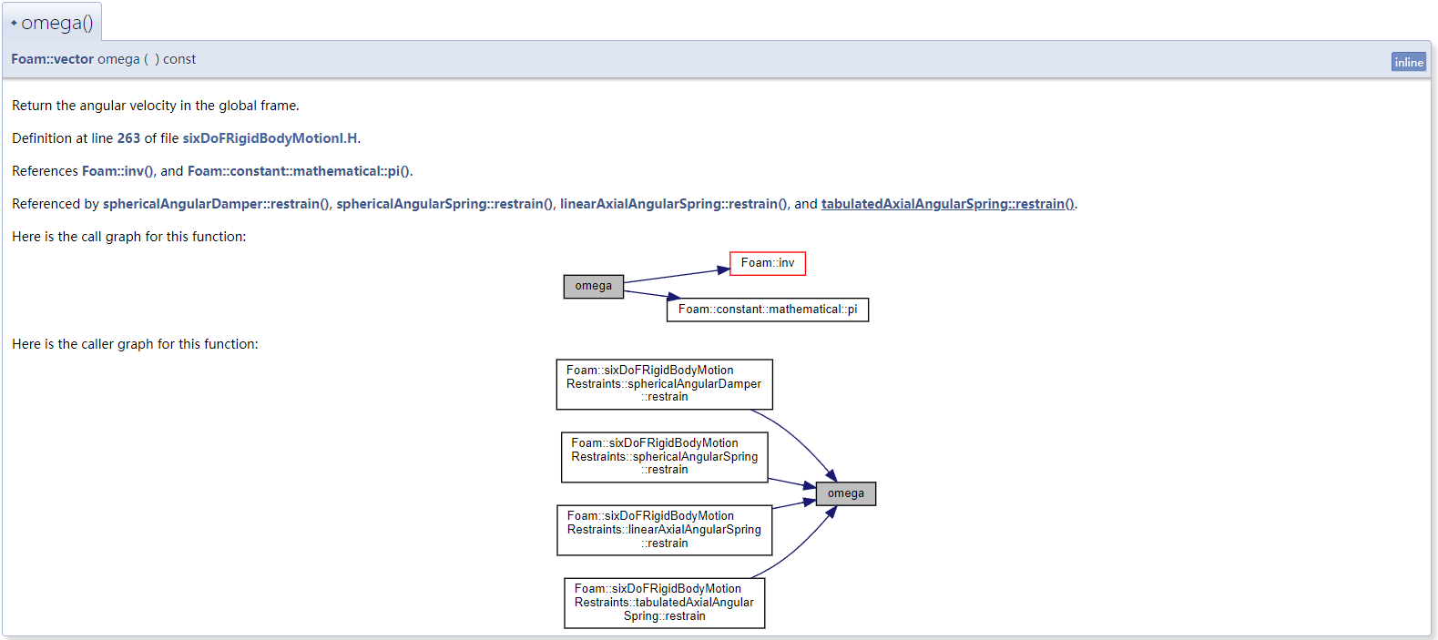

    除此之外,类似的像是 sphericalAngularDamper、sphericalAngularSpring、linearAxialAngularSpring、tabulatedAxialAngularSpring这些约束模型,实现了对角速度omega()的调用,如下图所示
