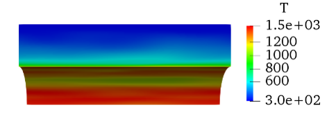

    请教一下各位前辈,我参考的channel395与hotRoom,做的环形管道的传热流动,流向为周期性边界条件,内壁面为热源,恒定热流密度,外壁面绝热,但是做出来的温度云图分布结果却成了层流,速度云图的湍流程度也较低,下面是我的一些设置:
    初始条件条件:复制channel395,并根据我的边界类型改了下面的几个边界面,但是值没有改变,具体如下文U和p的代码,剩余的几个文件也都是一样的操作;温度相关的边界条件是参考hotroom,也是复制过来。
    因为老师要求要做DNS,所以把momentumTransport里把模型改为laminar,没有添加额外参数。
    驱动力是用的meanVelocityForce,参考的槽道流,值设置的为(0.14 0 0)只有流向有值
    具体的算例设置如下:

    最后附上两个速度以及温度的云图
    这是速度的,湍流不是很明显
    几乎没有感受到湍流的作用
    LBE
    想用FVM做出壁面发展出来的湍流不太容易。你可以看一下这个算例 http://dyfluid.com/icoFoam.html 这个算例是200万网格的湍流 看起来也是差强人意。我试过3000万的,也是一般般。FVM要做出谱方法那种高解析度的湍流,不太容易。如果有扰动的话最好了。不知道你这个温度会不会产生扰动。

    @李东岳 谢谢东岳老师,我这里温度设置是参考的hotroom,然后把壁面设置为了恒定热流密度,应该是没有扰动的。我先去学习下如何添加温度扰动,之后再来看看结果
