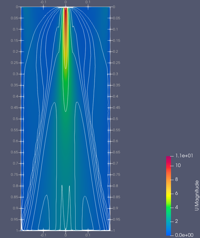

    @李东岳 改不了,不然就没办法和实际的东西对应的上了
    大佬求下面链接的文档啊。。
    http://www.dyfluid.com/LES.html
    回来了,都回来了~
    李东岳李 2 条回复 最后回复
    在 中回复了 星星星星晴 最后由 编辑
    #29
    @星星星星晴 这个需要处理下。我找时间处理下。网页换了。
    你可以改一下试试,不为了符合实际,就是纯对比下玩玩

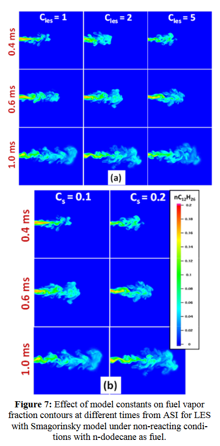

    #30
    @星星星星晴 您好,请问可以贴一下这张图所在论文的题目吗?谢谢!:xinxin:

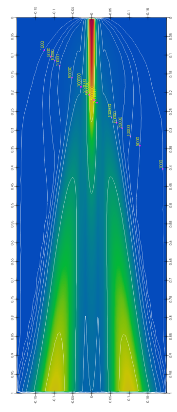

    #31
    @星星星星晴 这些图能看出来啥:chouchou:
    星 百 2 条回复 最后回复

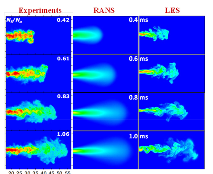

    #32
    @cccrrryyy 看起来大概应该弄成什么样。总要在脑子中有个大概的picture然后才有方向啊
    @百善孝为先0626 Comparison of RANS and LES Turbulence Models against Constant Volume Diesel Experiments S. Som*1, P.K. Senecal2, and E. Pomraning2

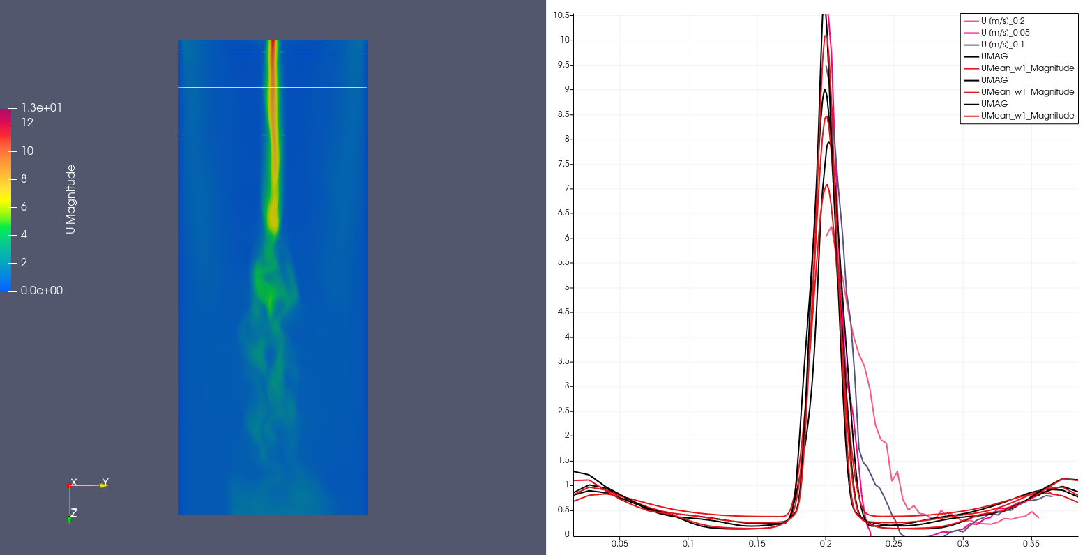

    #33
    @星星星星晴 哦哦这个意思。确实是这样的,jet这种情况,喷出来5D左右甚至以内就应该能看到开始发展的涡了,不然LES就有问题。

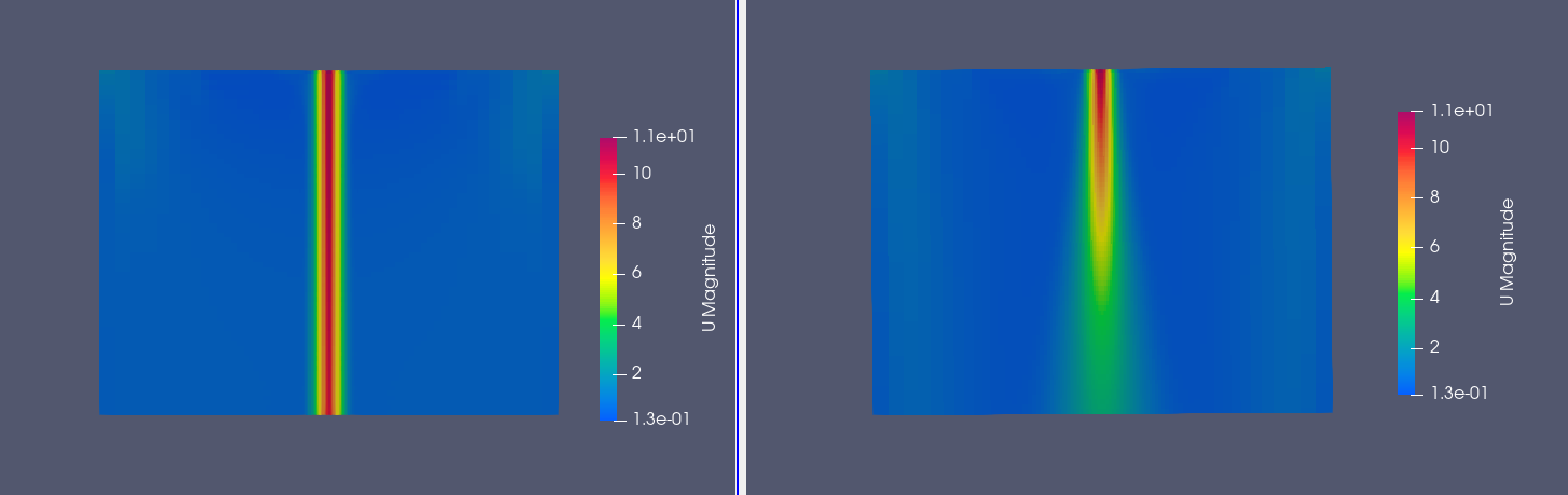

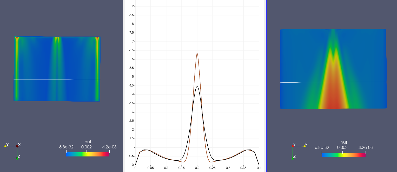

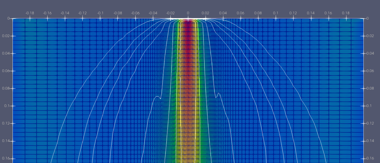

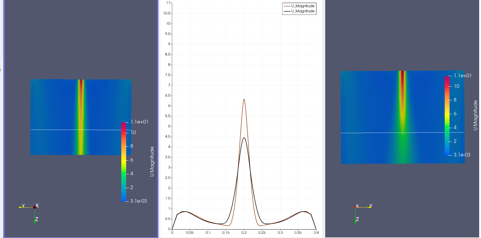

    #36
    @星星星星晴 感觉还是不太对,网格需要再细一些。
    在 中回复了 星星星星晴 最后由 李东岳 编辑
    #37
    @星星星星晴 在 LES与RANS的结果不相同 中说:
    大佬求下面链接的文档啊。。
    http://www.dyfluid.com/theory.pdf 我最近更新在这里了 你可以看下 51页
    我整个进口是开放的,不是东岳大佬说的有壁面的情况。
    如果你不是这个边界条件,是开放的,那存在卷吸的情况,会很不一样
