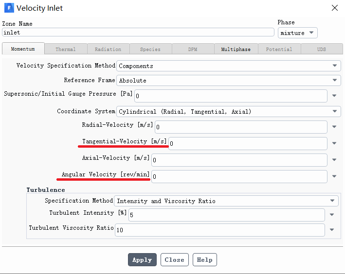

  3. 请问柱坐标下速度入口的切向速度和角速度有什么区别?
5 帖子 2 发布者 4.6k 浏览
    ljxneu军祥
    写于 最后由 bestucan 编辑
    看单位,一个是速度单位,一个是角速度单位。
    上面三个m/s定义了一个三维空间的速度,想象一个表示速度的方向的箭头。
    角速度 rev/min 是这个箭头自转的速度(一分钟多少圈)
    L 1 条回复 最后回复
    ljxneu军祥
    在 中回复了 bestucan 最后由 编辑
    @bestucan 可不可以理解为上面三个是流体的速度,角速度是入口本身的转速?
    bestucanB 1 条回复 最后回复
    在 中回复了 ljxneu军祥 最后由 编辑
    @ljxneu军祥 是的
    L 1 条回复 最后回复
    ljxneu军祥
    @bestucan 多谢
