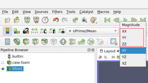

    @冠竹 就是我是否可以通过一个简单的开方,得到脉动速度u'v'w'呢?
    OpenFOAM 入门级小学生
    coolhhh 神
    在 中回复了 冠竹 最后由 编辑
