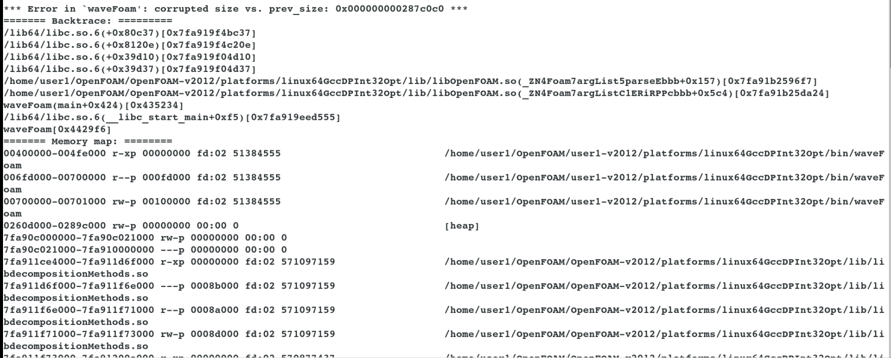

    各位老师,同学大家好:
    今天在课题组服务器编译waves2Foam之后,运行了waveFoam -help命令,终端出现报错,如下所示。查询之后说是内存出现问题。想问一下是在编译 waves2Foam 有问题吗?
    版本:
    OpenFOAM-v2012;
    waves2Foam-r2154;
    系统CentOS Linux release 7.9.2009;
    gcc version 4.8.5 20150623 (Red Hat 4.8.5-44) (GCC)
    升级一下gcc试试,2012应该用g9
    P 1 条回复 最后回复
  • P 离线
    P 离线
    pcwang
    @李东岳 东岳老师您好,感谢您的回复。我重新安装gcc 9.4.0和gsl 2.7之后,使用root账户尝试编译发现错误,如下:
    make[1]: *** [/home/user1/OpenFOAM/user1-v2012/platforms/linux64GccDPInt32Opt/bin/faceSetToSTL] Error 1
    make[1]: Leaving directory `/home/user1/OpenFOAM/user1-v2012/applications/utilities/waves2Foam/applications/utilities/preProcessing/faceSetToSTL'
    make: *** [faceSetToSTL] Error 2
    想询问一下这种错误是来自 gsl 版本问题吗?或者是否需要重新编译OpenFOAM-v2012(之前使用的gcc 4.8.5 编译的v2012)?
