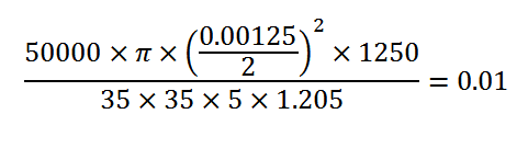

    计算域为35m×35m×5m的长方体。Euler相密度为1.205kg/m3,则粒子的质量负载为
    请问这样计算正确吗?谢谢?

    你是想计算颗粒质量所占气体质量的百分比么? 那你应该计算颗粒的体积而不是面积吧。 你这里计算的 π*(d/2)^2是面积不是体积。。看你的算例是不考虑颗粒之间的碰撞吧。。

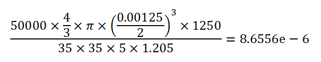

    首先,谢谢您的回复!的确,算例是不考虑颗粒之间的碰撞。按您说的修改成
    难道是我的颗粒数50000设的太少了吗?而且如果我想要改变颗粒的质量分数,直接改变颗粒的密度就可以吗?谢谢!

    @OF九月九 你的颗粒数太少了。所以导致质量分数很小。你想一下35米乘以35米再乘5的空间。才5万个 1.25毫米的颗粒。 肯定不会大。 这样的话 体积分数更小了。在实际计算中可以忽略了体积分数了。并且这种情况下碰撞可以不用考虑。。 这篇文章可否共享下。

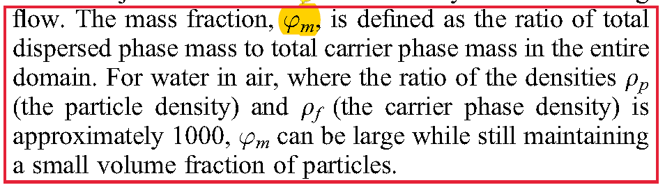

    文章 http://xueshu.baidu.com/s?wd=02Sea+surface+drag+and+the+role+of+spray&rsv_bp=0&tn=SE_baiduxueshu_c1gjeupa&rsv_spt=3&ie=utf-8&f=8&rsv_sug2=1&sc_f_para=sc_tasktype%3D{firstSimpleSearch}&rsv_n=2

    @OF九月九 nParticel 是每个parcel里面包含的颗粒数。。 主要还是你的颗粒总数。关键看你要模拟什么了,这个数字要符合实际不是说瞎改的。。比如你实际系统中就5w个颗粒 。你怎么改体积分数和质量分数都很小。。
