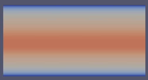

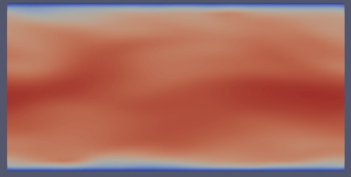

    各位大佬,我在icoFoam中添加了fvOptions源项,
            fvVectorMatrix UEqn
                fvm::ddt(U)
              + fvm::div(phi, U)
              - fvm::laplacian(nu, U)
                fvOptions(U)
    UEqn.relax();
    之后使用meanVelocityForce,测试了channel395,但发现云图最终跑成了这个样子:
    想问一下各位大佬,这个是我哪里做的有问题呢?
    OpenFOAM 入门级小学生
    需要在最开始的时候添加扰动
    冠 1 条回复 最后回复
  • 冠 离线
    冠 离线
    冠竹
    @李东岳 东岳老师好,这个扰动已经添加了,就是他一开始自带的,我也用perturbU添加了扰动,这两个都是在生成湍流后又变成了这个样子的
    OpenFOAM 入门级小学生
    在 中回复了 冠竹 最后由 编辑
    @冠竹 按道理来说不应该。他用pimpleFoam其实跟你icoFoam是一样的。具体细节可能需要debug下,目前我就不清楚了
  • 冠 离线
    冠 离线
    冠竹
    破案了,我用OF7就不太行,改成OF8就可以了,可能是版本问题或者是我安装OF7的时候有啥问题导致的,改个版本就好了
    OpenFOAM 入门级小学生
    在 中回复了 冠竹 最后由 编辑
    @冠竹 按道理来说不应该啊 你这个都属于是神bug级别了 如果有时间你就多debug一下 确定是bug可以去官方提bug 没时间就算了这样吧
