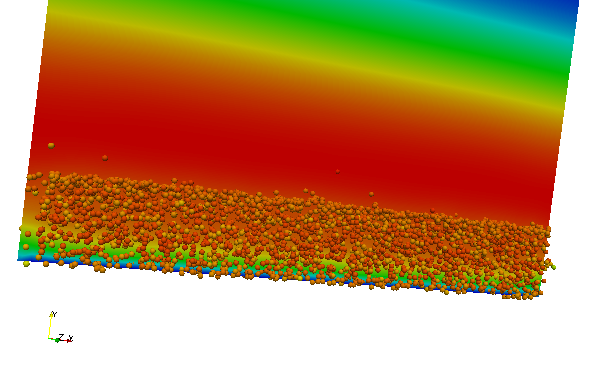

    #53
    把td.updateAverages(*this);改成td.updateAverages(td.cloud());就可以啦。
    效果图,只有传热部分,也就是thermo的结果。
    不会控制图片大小。。。
    装逼没输过,吵架没赢过!
