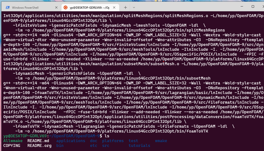

    在安装时按照东岳流体的文档进行安装,然后好像在编译中途退出了。。如图所示,请问这是怎么一回事
    Y 1 条回复 最后回复
    YuPeng
    在 中回复了 YuPeng 最后由 编辑
    @yupeng .......懂了,自己建一个文件夹就好了,不是没编译完成

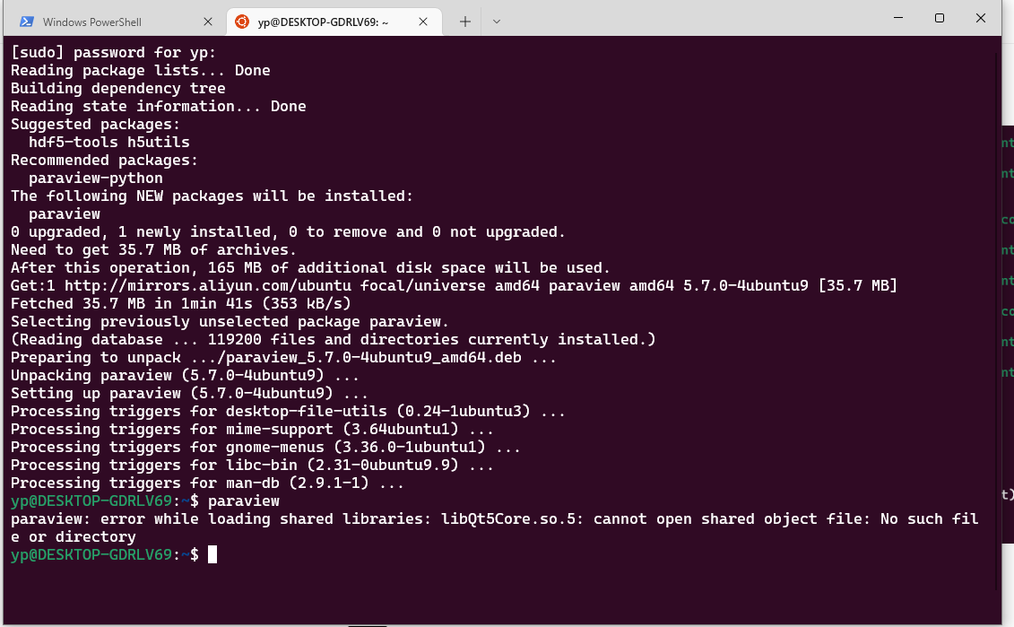

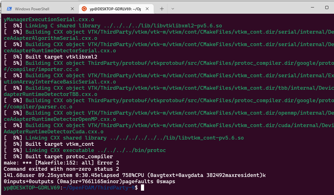

    安装paraview(编译版本)报错。。这是什么原因呀
    sudo apt install paraview
    你要不要试试这个。你那个编译paraview的错误不太清楚。不过你openfoam应该是编完了。

    YuPeng
    李老师您看一下,也没安装成功
    Number44N 1 条回复 最后回复
    按说apt安装的肯定没问题,你是不是照着编译paraview的教程添加了什么 export QT_SELECT=5 之类的东西?
    实在不行
    https://www.paraview.org/download/
    这里下载,解压,进入 bin 目录
    ./paraview
    不对,你这是 wsl 啊,那不知道了,wsl 的图形界面比较麻烦,wsl2 相对于1改动还挺大,不清楚怎么搞出来图形界面。
    可以试试
    $ sudo apt install xclock
    $ xclock
    如果这个都打不开,那是系统的图形界面没配置好
    Y 1 条回复 最后回复
    @yupeng
    我在WSL2 Ubuntu20.04上装成功过paraview,apt那种装法的,后来崩了重装,装不上了,数据还丢失了。
    现在学聪明了,把WSL2当成一个程序,数据放在Windows下,在Windows下开paraview看,不容易出错和崩溃。就算WSL2崩溃了,重装也不会丢失数据。
    算不准,发个散,报error,没问题!
