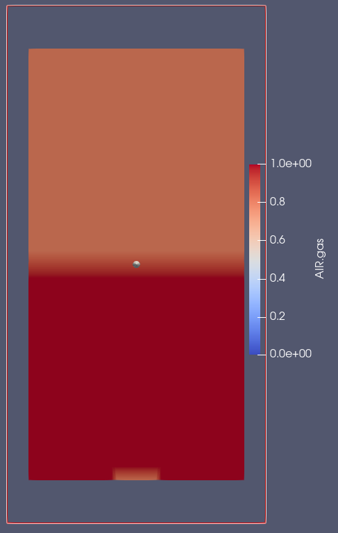

    问题:即使关掉反应,从数值迭代上看,多相流计算第一个时间步的PIMPLE循环的相分数计算发散,见下日志。存下第一个PIMPLE迭代结果看,气相和液相的基础相莫名其妙地在原本该是0的地方,变成了1,见下图。
    确认过setFields正确地初始化了相分布,上半部气相,下半部液相。由于第一次做多相流的算例,无法定位发散的原因是边界设置?constant的多相参数?相分数求解?还是别的问题?求各位大神指点一二,不胜感激。

    强行存下的第一次PIMPLE循环的结果,下半部应该全都0。
