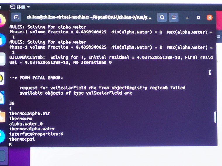

    请问各位大佬遇到这种问题,有什么解决方法!

    @韬智tz 你调用的rho field不存在,括号里写的是已有的field

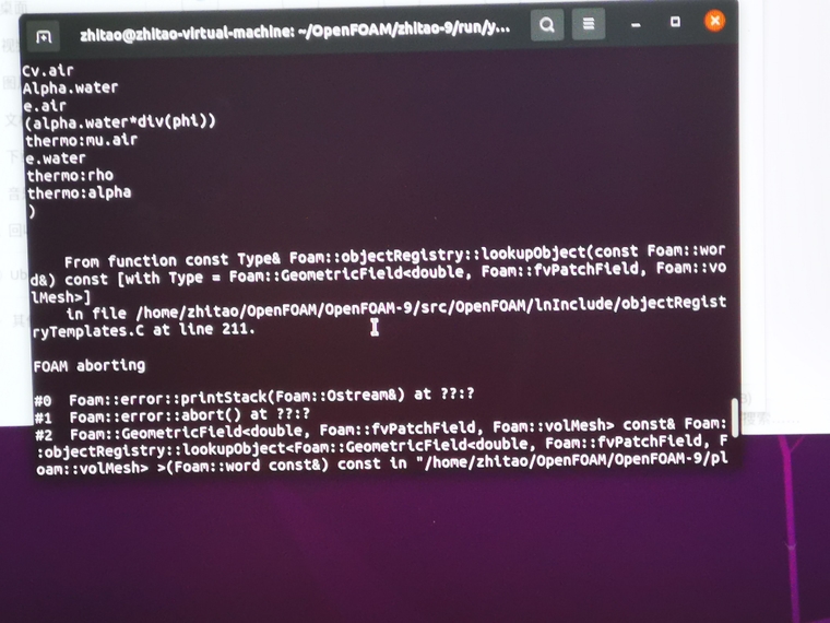

    @星星星星晴 请问怎么解决呢,或者说怎么知道rho field我是在哪儿输入的呢,因为thermophysicalProperties.water里面有rho,0文件里的p_rgh文件也有rho,下面就给了这个提示,意思是这个objectRegistryTemplates.C文件里没有rho吗QQ图片20220601091357.jpg

    @韬智tz thermo:rho, 我对thermo这部分不是很熟悉,但是我的经验是,通过thermophysical以后,mu和rho都变为了thermo:rho 这是通过thermophysical 模型算出来的
