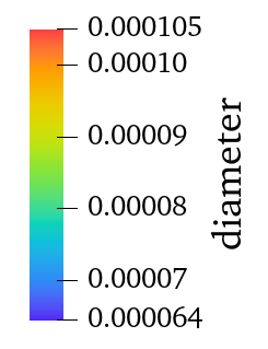

    请问各位大佬 paraview如何更改单位呀?比如用展示拉格朗日粒子的粒径的时候,总是显示0.000105 m 但是不知道如何设置105 um?诸如此类的修改单位的方式有人可以教教吗?

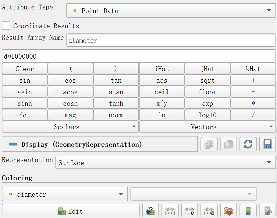

    @jqbu 找到答案了 感谢已经毕业的师兄的解答
    比如这样操作
    就可以变成想要的结果了

    @JqBu 您好!您说的修改单位需要通过calculator生成一个新的场,然后在lagend里自己修改单位就好了,没理解这个calculator是啥意思,这个操作界面我也没调出来 paraView 是5.7的版本
