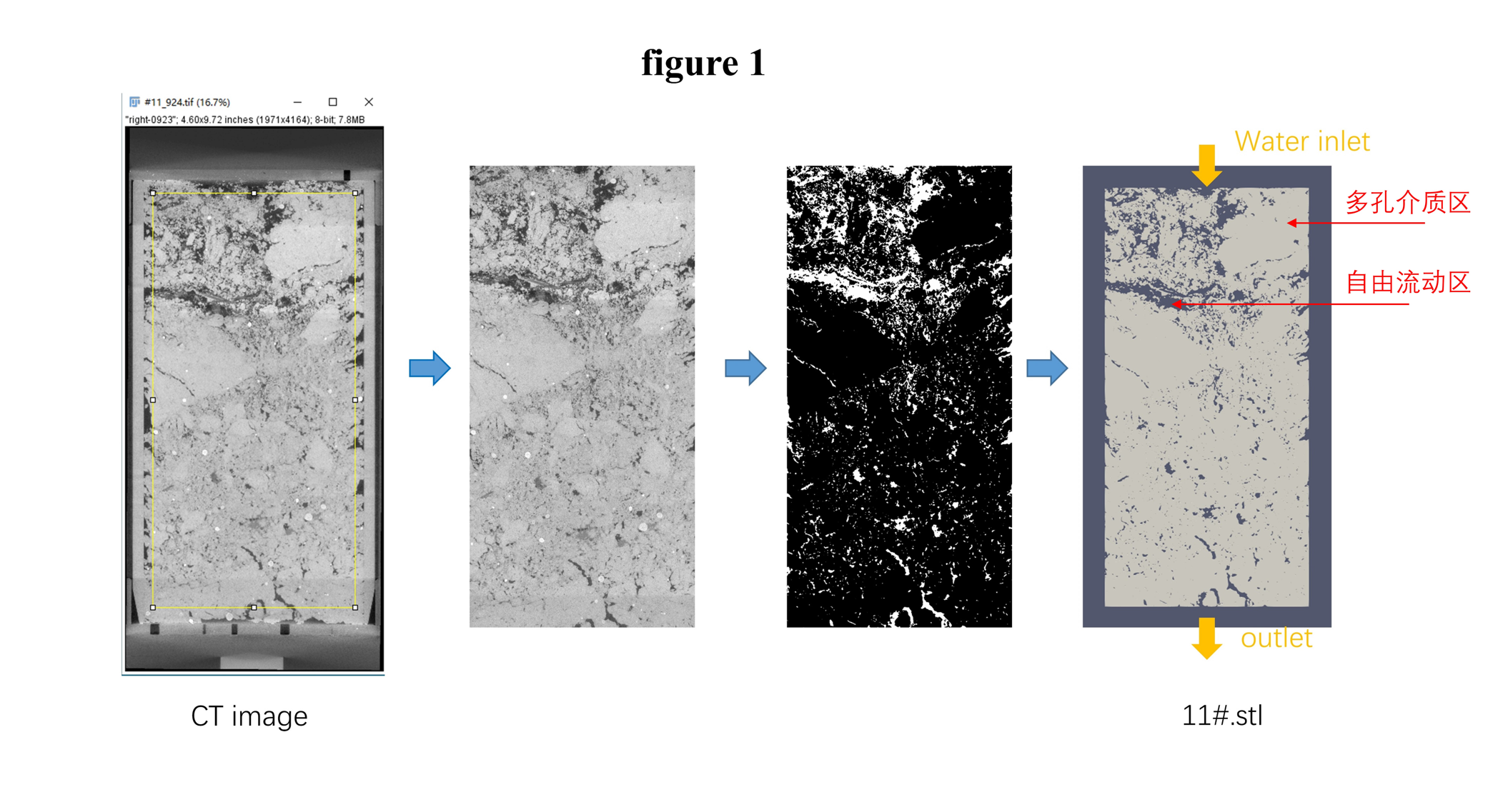

    大家好,我利用CT图像生成了多孔介质的STL,模拟水流在其中的流动(如图1),现需要对多孔介质区域和自由流动区都进行网格划分,请问在snappyHexMesh中如何实现呢?请大家指点一下啦!!

    @jack-qq 在 多孔介质多区域网格划分 中说:
    CT图像生成了多孔介质的STL
    请教CT图像生成了多孔介质的STL,用的是什么软件?
    Jack QQJ 1 条回复 最后回复

    @chengan-wang 我用的image J,也可以用Volume Graphics
    在 中回复了 Jack QQ 最后由 编辑
    @jack-qq 你这个是3D还是2D
    Jack QQJ 1 条回复 最后回复

    @李东岳 hello东岳老师,这是3D的,只是比较薄,后面计算的时候处理为2D
    你这个看起来不太好弄,如果是3D的话,你要确保这些stl是封闭的,但是看起来你的stl好像大概率不是封闭的。只有封闭的stl,才能把内部处理成多孔介质。否则那就是一个面。
    你这个看起来太精细了,不太好捕获
    Jack QQJ 1 条回复 最后回复

    @李东岳 东岳老师,那封闭的stl怎么来处理呢?谢谢啦
    @jack-qq 这个一般是你的软件处理的。比如这些东西

    @李东岳 hello,东岳老师,我没表达清楚:mihu: ,我的意思是如果我的stl是封闭,那如何用SHM划网格呢?
    @jack-qq 可以用toposet把这些网格都处理成一个区域:https://www.openfoam.com/documentation/guides/latest/doc/guide-cellSet-surfaceToCell.html
