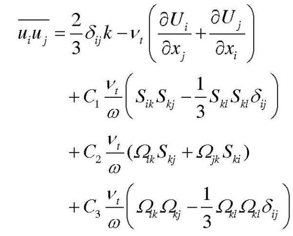

    这类模型除了修改 νt ,还需要把雷诺应力的非线性部分加上。
    您所指的加上雷诺应力非线性部分就是UEqn.H中turbulence->divDevRhoReff(rho, U)项的修改对吗?
    X 1 条回复 最后回复
  • X 离线
    X 离线
    xpqiu 超神
    在 中回复了 Chen_hao 最后由 编辑
    @chen_hao 在 关于修改湍流模型中非线性雷诺应力项的问题 中说:
    不是,不需要修改这个函数,你仔细看看 ShihQuadraticKE 这个模型的继承关系,它继承的是 nonLinearEddyViscousity 类。这个类计算雷诺应力的方式不一样,除了线性项还有一个 nonLinearStress 项。你只要按照这个框架去写,把你的非线性项赋值给 nonLinearStress 就行了。

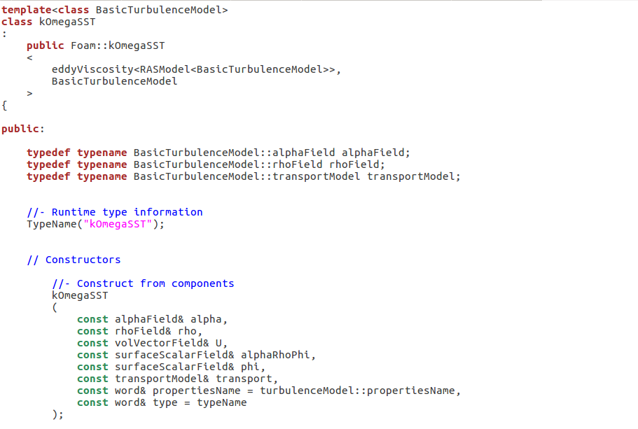

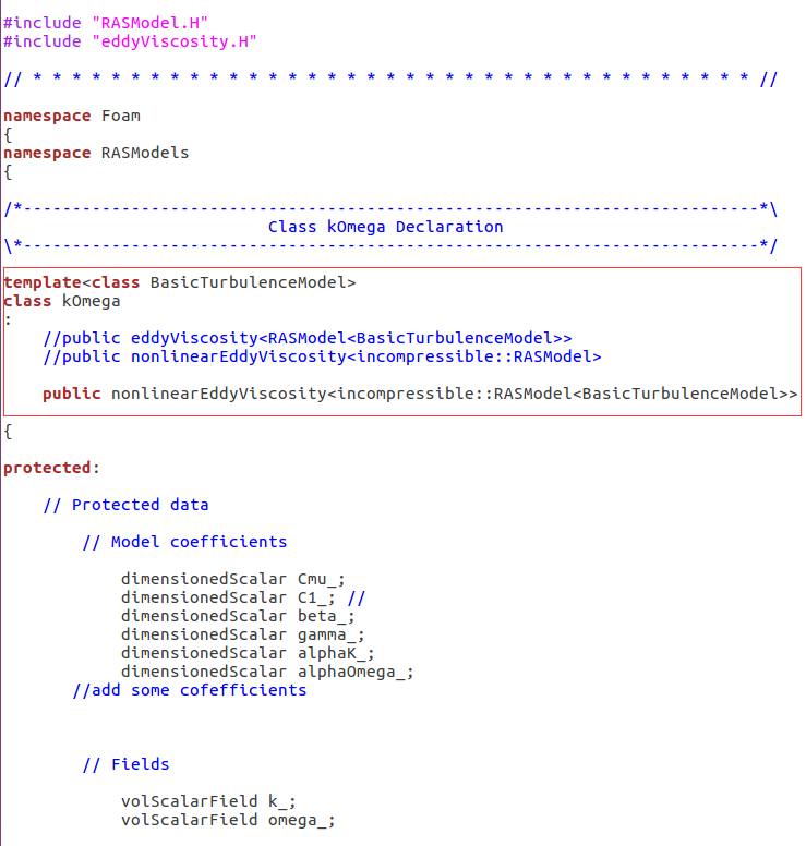

    老师,改程序中有个关于语法的问题不太确定,ShiQuadraticKE.C 中程序没有采用模板化的,但是KOmaga.C是采用模板化的,在我更改KOmaga.H文件的继承类时,我上图这个写法对不对,直接在nonlinearEddyViscosityincompressible::RASModel 中类比eddyViscosity<RASModel<BasicTurbulenceModel>>。
    我觉得你不用这么写。你动继承肯定会有一些问题,目前也看不出来,不是很strightworrd。比较简单的是:
    1. kOmega.H头文件不用动,你先去把tau植入到你的kOmega.C里面
    2. 计算G
    3. 去devTau函数里面把tau的非线性部分加上
    你要是按照ShiQuadraticKE套路来,
    1. 把k方程改成你的omega方程,不用动.H文件
    2. 非线性项按照你的tau去写
    第一种简单一些,但有一些硬植入。就是devTau函数这块
    第二种更灵活。做完了就是非线性komega模型。

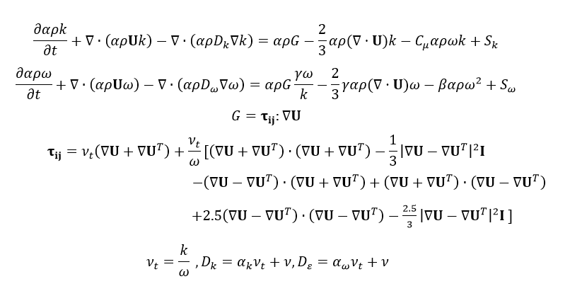

    请老师看看G这部分代码可不可以这样写,
    矢量场Snl有点搞不清=和()赋值,tgradU后面用不用加括号~
    tmp<volTensorField> tgradU = fvc::grad(U);//tmp reload to Field
        volScalarField S2(2*magSqr(symm(tgradU())));
        tensor I(1,0,0,0,1,0,0,0,1);
        volSymmTensorField S(twoSymm(tgradU));
        volTensorField W(twoSkew(tgradU));
        volTensorField Snl =
            1/omega_
               S&S-(1/3)*magSqr(W)*I
             + twoSymm(S&W)
             + (2.5)*(W&W-(1/3)*magSqr(W)*I)
        volScalarField::Internal GbyNu(dev(twoSymm(tgradU()())+Snl) && tgradU()());
        volScalarField::Internal G(this->GName(), nut()*GbyNu);
        tgradU.clear();
    #25
    可以。我记得湍流方程右边都是只考虑网格点的作用,不需要考虑边界。因此你的G声明了内部场,没有问题。
