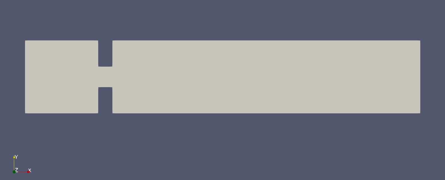

    目前本人在用multiphaseEulerFoam求解器求解孔板中的油水两相流动,孔板架构如图

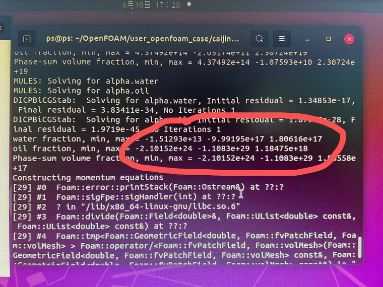

    模拟过程中水是分散相且体积分数设为了0.005,运算时发现有时候运算会报错,计算过程显示Mules算法求解相分数时,不管连续相还是分散相,最小相分数都为0,偶尔为负。请问各位老师和同学们有没有了解这一问题的?不吝赐教。

    @李东岳 老师,我这个网格是三维的,图上展示了二维,用的结构网格,of9计算。目前发现我只要把流速设的大一点,就不会有这种问题出现,但是流速变小就不行了。另外,网格壁面不加密且数量少的时候它也不报错,自己也还在找原因中。

    你看你图中圈着的上一个Phase-sum volume fractionmin 是正的,圈着的地方变成负的了,当然max那上下都负的。max先数值溢出,min跟着溢出。
    说明这是计算本身的不稳定。
    速度快了,能够不发散,是把不稳定多出来的那部分赶紧吹出去了;慢了,吹不出去就原地爆炸了。
    我看了格式,里面有不少迎风格式,好像迎风格式不能考虑回流?:141:
    这种管子冲快了,刚出狭管上下两个角落应该会有回流涡吧?
    可能因为这个
