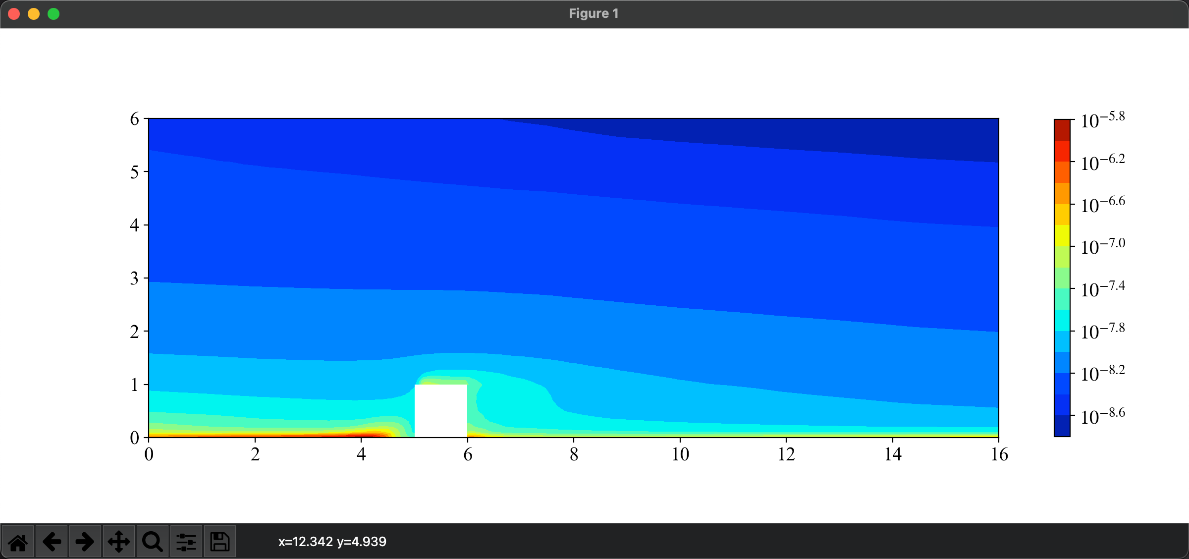

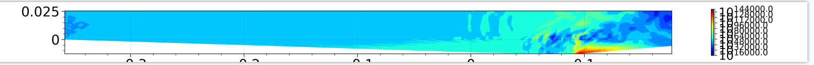

    @落花风 放两张根据@田畔的风 大佬程序出的图,真的超棒。
    test4.svg
    太厉害了!一个教的细致一个学的细致。一个大作就出来了。

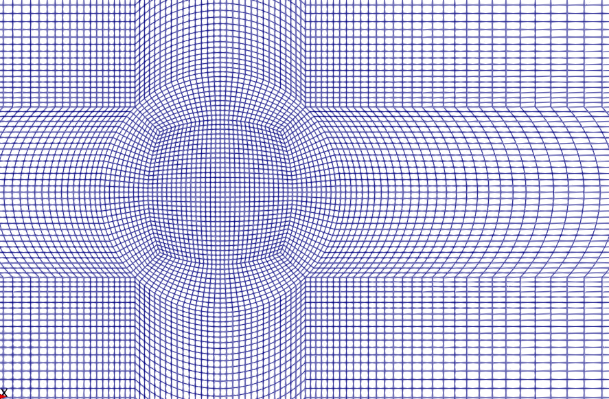

    @田畔的风 这个流场图真的很漂亮。请教一下老师,我的网格是O型+H型,Fortran代码算的,能导入paraView。想请教一下,这种情况如何导入到python画图呢?如果直接用contourf 或者tricontourf都会导致网格变形。比如在paraview中为:
    在python中直接
    ax1.tricontourf(x,y, u,linewidth=0.25, levels=levels,cmap='coolwarm',vmin=0, vmax=1),显示出来为:
    造成的原因可能是因为您说的Matplotlib只能处理三角形的网格。想请问在不清楚网格具体信息的情况下,能不能从paraview导出成三角网格?尝试过您代码中的Slice,但由于本身是2D,不能切片。请问有什么建议么?

    我不太清楚你表述的网格扭曲是什么意思,如果只是纵横比不正确的话,可以使用set_aspect进行调整。比如我上面代码段中的ax.set_aspect('equal'),表示x轴和y轴始终保持1:1的比例。

    不是纵横比的问题,调整纵横比之后:
    而是因为计算域边界是曲线,当调用tricontourf时,在一个矩形域内进行了插值,导致边界变形,成了直线。同理,用contourf时,首先需要对mesh进行插值,也会有同样的问题。
    这个问题已经解决了,对于计算域的两个block, 分开处理。先reshapre到对应的block网格,然后用contourf来画。可以得到物理量的云图。
