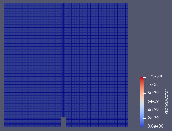

    @李东岳 感谢东岳老师回复,这个问题解决了,把sourceInfo和大括号删掉就好了。现在setFields可以正常运行,不过程序运计算完成后有另一个问题就是结果中相区域无法显示。请问这是否是由于整体的计算域网格是矩形的,不能在网格上划出圆形区域,进而设置不同的相分数呢?

    但是结果里显示不出设置的圆形相区域
    1. 看一下你0文件夹的alpha是不是非均一的场
    2. 如果是非均一的,可能paraview没读取出来没关系
    3. 如果alpha是均一的,估计你写的区域有问题

    @李东岳 感谢李老师回复,这个问题已经解决,是场设置的问题。
