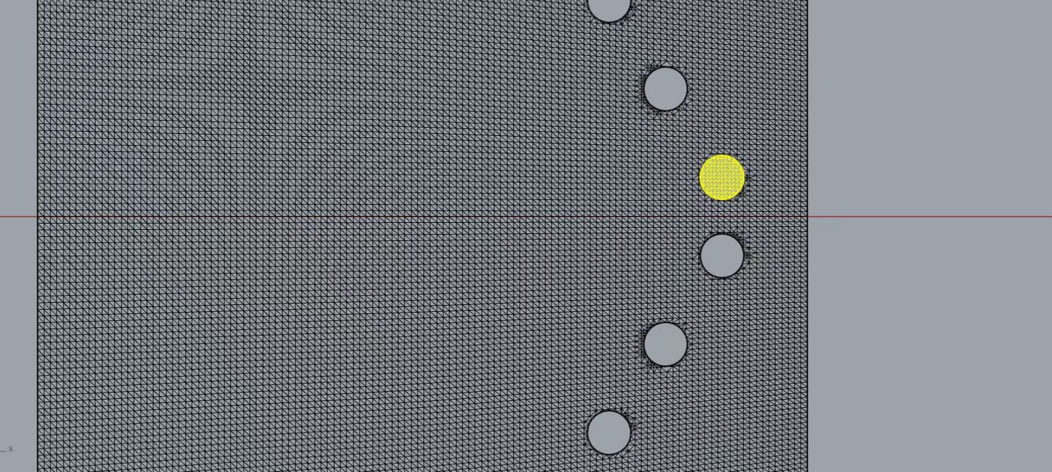

    各位同仁,最近我们在用snappy画网格的时候遇到一个问题,跟大家请教一下。我们想在平板网格上加几个圆形的压力测点,如下图所示。这是用犀牛建的几何模型。

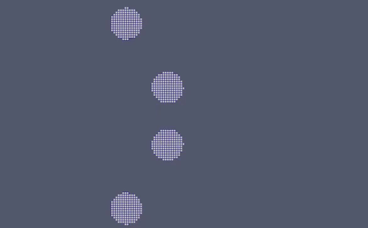

    我们想在用snappy生成网格,并且把黄色圆孔设为独立的边界条件,方便压力的测量。但是生成的网格如下图所示,圆形边界的边缘不能被准确的描述出来,而是呈台阶状。
    试了好多种方法,包括边界处加密和调整snappy的参数等等,都不好用,还请大家帮忙看看有没有什么好的办法。多谢!

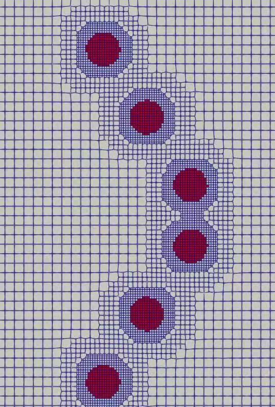

    @Tens @李东岳 感谢各位的回复,我们的snap选择了true,也尝试过给SurfaceFeature加密,但是都没有效果,如下图所示。

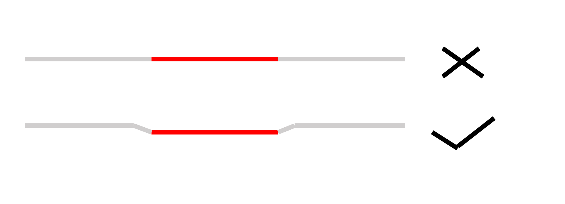

    通过分析,感觉是因为红色部分网格和灰色部分网格处于同一平面内,SHM就识别不了边界。
    我们尝试了让红色圆形的部分凸出来一点,或者凹下去一点,但是需要在灰色的网格部分再画一个过度区,这样圆形的边界就能准确的描述出来,但是这样就破坏了原有的几何形状。
