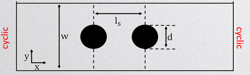

    各位大佬好,本人小菜鸡一枚,现在想做一个二维的压力驱动圆柱绕流,具体的流场是这样子的,黑色部分是圆柱,在流场的X方向左右两边设置为周期边界条件,y方向的两个面为wall,Z方向为empty,现在想要在流场中加入一个恒压力梯度,使流场中能保持一个恒定的X方向速度运动。所以请教一下各位大佬有啥子办法可以实现这个功能嘛:143: :chouchou: d1edc030-b912-4a48-8969-da5861c1343d-image.png

    @yfleung 自带的有meanVelocityForce,可以维持恒定的体积(面)流速,但是这种方法压力不是定值。想要定值 https://www.cfd-china.com/topic/280/动量方程如何加入加压力梯度源项?_=1656051870046

    @vbcwl 好的,谢谢,因为我现在是打算做一个绕圆柱弹性湍流,观察两个圆柱中心部分是否有湍流生成,由于湍流是耗散的,所以需要一个固定的压力梯度去维持。
