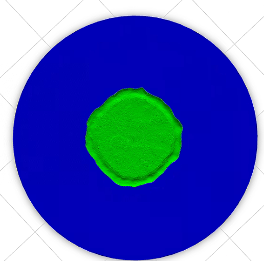

    各位老师同学,我在模拟三维水滴的时候不知道为什么铺展过程水滴会变成方形的。网格尺度换过很多次,计算域边界形状方形圆形都用过,但都会出现这个情况,时间尺度-6 -7结果也有可能是这样,这是为啥啊
    信息量过于少没法判断,看我签名里的链接

    @bestucan 那我重新整理下问题
    模型:VOF模型
    相:空气、水(表面张力0.0728)
    计算域以及边界条件:直径40mm高6mm圆柱,在中心处加密加密尺度约为0.03。上方压力进
    口,侧方压力出口,底面接触角60度
    离散格式:PISO其他默认
    水滴设置:半径r=2.4mm/1.8mm 贴紧壁面-1.387速度下落
    时间步长:10-6 / 5.10-7 / 10-7三种都试过每步迭代20次
    迭代一万步后水滴接近完全展开的时候就会变成下边这种方块的形状,正常应该是圆形的
    bestucanB 1 条回复 最后回复

    @李东岳
    哎这网格我也不知道为啥,之前设置整个流域是方形的得到结果是方的,然后我给改成圆柱形的结果还是方形的,也不知道到底是哪部分的问题。

    梅尔比恩
    具体工况是我按照我自己试验做的设置的,水滴是从10cm位置自然下落,结果正常来说铺展过程应该都是圆形的,收缩的时候可能会因为材料表面不均匀变成不规则形状。但是这模拟不应该存在因为平面不均匀的问题吧

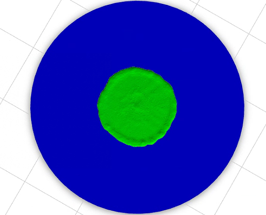

    @梅尔比恩 网格进一步加密试试呢

    nn-estelle
    请问问题解决了吗?我的不管怎么加密也是这个趋势
