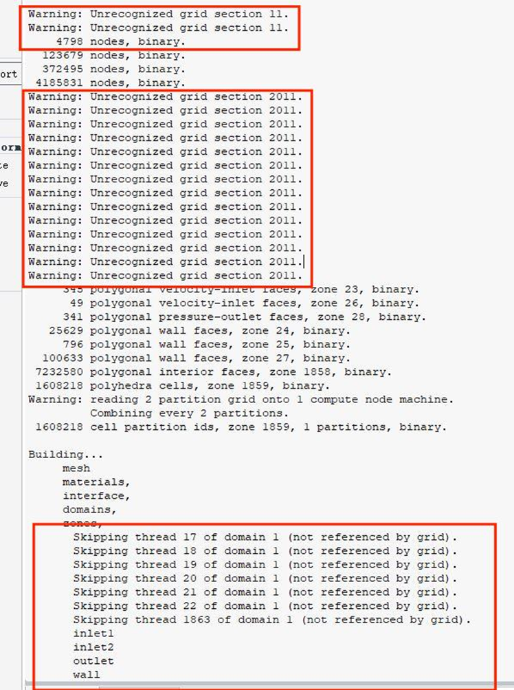

    网格读入 fluent后,出现红框发的警告,请问这是什么原因导致的呢?着急?有大佬知道不?感谢
    先用串行,不开多线程试试。如果不行,可能是导出的格式有问题。如果行,那就是并行换镜没配置好

    @bestucan 谢谢大佬。串行和并行都存在这个问题
    @cultivate 搜了以下感觉像是网格和几何没对齐,可以读了之后用 fluent 的 check mesh 检查一下,应该会给出更多信息

    @bestucan 嗯嗯,感谢大佬。检查过,check和Quallity其实都没有问题,再次感谢~
