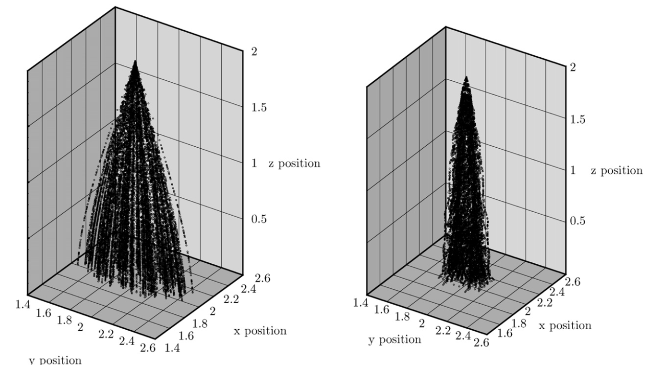

    大家好,
    我看到一篇文献提到Eulerian-Lagrangian方法计算细水雾的空间分布情况,我也尝试过使用FDS,但是仿真结果与实验差的比较多,所以我想问问有什么其它软件或者程序比较适用于细水雾仿真?商业的或者开源的都行。
    谢谢大家!

    从上面这个图来看,欧拉欧拉方法完全没问题啊。欧拉拉格朗日也行。这俩都没问题啊。
    单纯这俩算法,商软开源都搞得定啊。

    @chengan-wang 看起来不是很复杂的喷雾,openfoam没问题

    @星星星星晴 您用的是哪个求解器,算的准么?

    @chengan-wang 我用sprayfoam,你说的算的准不准完全要看你应用什么样的模型,你这问题让人摸不到头脑该怎么回答。。。楼上大佬说了,什么软件都能算得出来,你要是有闲心,matlab或者python都能自己写点东西出来算
