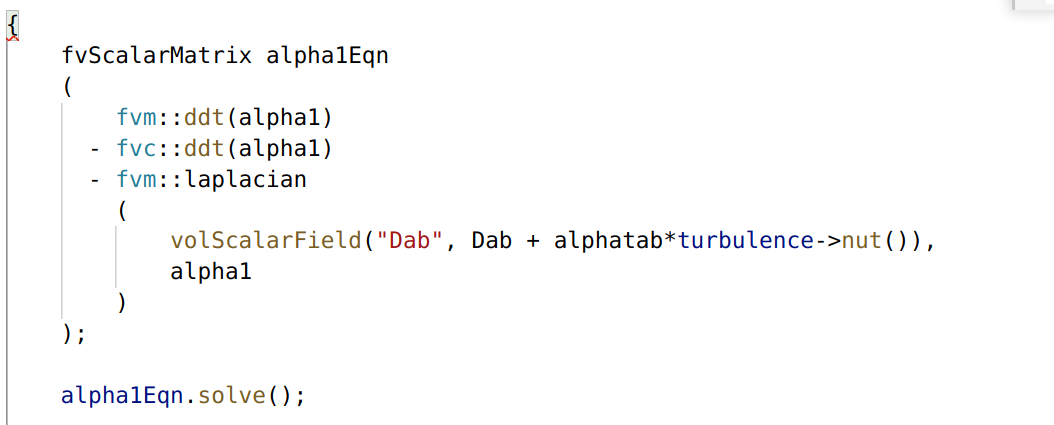

    有个问题想要请教下各位老师,如图,twoliquidmixingFoam求解器里面这个扩散方程里面为啥没有对流项fvm::div(phi,alpha)?6b3d4764-440f-4456-9b3b-1d766a010244-image.png
    alpha方程的对流项是通过MULES来算的。因此区分开了。
