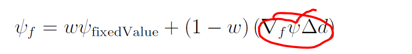

    http://www.dyfluid.com/theory.pdf 你可以看看一下最后面的OPenFOAM边界条件。freestreamVelocity类似inletOutlet,可以在固定值边界与固定梯度边界直接互相切换。

    我更新了一下,昨天那个花圈的有笔误
