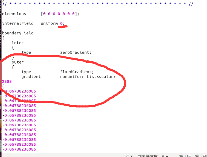

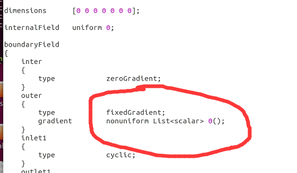

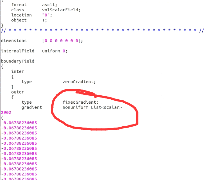

    @李东岳感谢东岳老师回复,这个图是我设置的初始条件
    用的scotch拆分成20块,没有设置任何参数
    这个是拆分后的processor0-4都是下图这种
    processor5-19都是下图这种形式
    process0-4都是这种,5块的值都是-0.06788236085,
    LBE

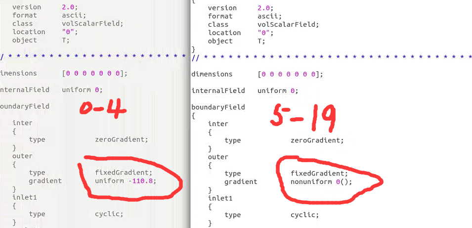

    @vbcwl ![ETQH]M[Q(LG3T~_]Y_8V6IG.png 替代文字](图片地址)
    这个是用的of7 decomposePar之后得出的,左边是process0-4右边是5-19,我感觉这个有可能是正确的,process5-19应该是没有分到外壁面的部分,所以是nonuniform 0()

    @vbcwl
    那是因为你打开来查看的那个核,恰好没有包含任何outer这个边界的面单元。 nonuniform 0() 表示一个空的list。

    @xpqiu 请问包含outer的核呢,现在主要是这个地方错了,您看下上面一点的图,process0-4,变为了-0.06788236085

    @vbcwl @xpqiu 就这个图片里的这样,请问您知道什么原因么?

    @vbcwl
    哦,不好意思刚才看错了。-0.06788236085 这个数字很奇怪,没看出来是怎么来的。我试了一下也没复现出来。

    @xpqiu 请问您用的是什么版本的open FOAM,我的是of9,两台电脑都有这个问题,我刚有用incompressible/pimpleFoam/LES里的channel395试了下,把p一个边界改为fixedGradient也是这样的问题

    @vbcwl
    我用的 openfoam.com 的版本,这个问题可能是 of9 的bug。
