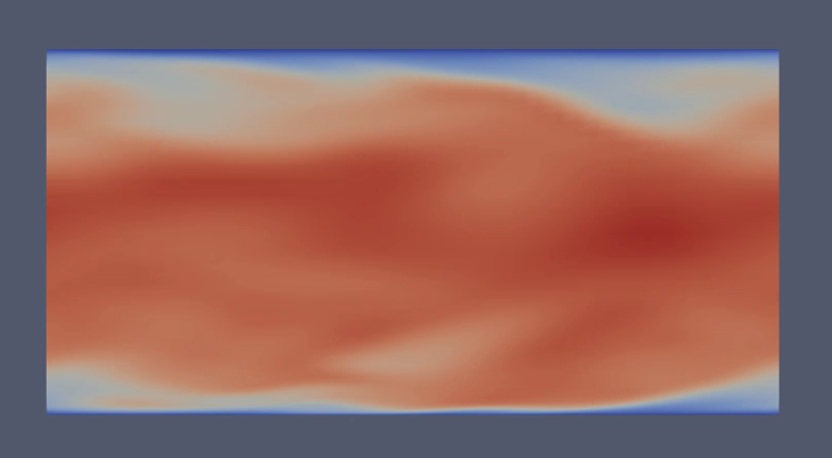

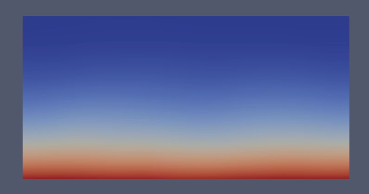

    @李东岳 ![D8BJS2K6AM3PM0919)C1DV.png 东岳前辈我这里有bug,图片上传失败,您看下能点进去看么?![E}BGGPX$9MDOZH94A{XNAY.png
    这分别是温度和速度的云图,感觉就是温度没有受到速度影响一样,算例是在channel395基础上改的
    11.png 东岳老师您看下,第一个是温度图,第二个是速度云图,温度边界条件是 流向展向周期,壁面fixedGradient uniform 100.8,请问您知道为什么错了么?

    你这个温度看起来对流效应很弱,是不是扩散系数太强了

    @李东岳 我把温度方程无量纲化了,设置的扩散系数是1/(Pr*Re)=1/(144 * 0.7)=9.92063e-3

    9.92063e-3这个数属实不小,非常大

    @李东岳 谢谢东岳老师,我把它调小到十分之一后确实能看到明显的波动了
