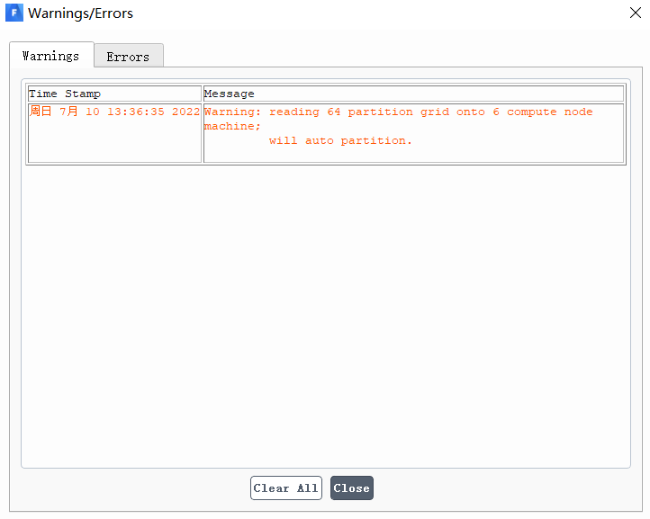

  3. 请问我每次打开case都有这条警告是什么意思,会对我的计算有影响吗
3 帖子 2 发布者 2.3k 浏览
    ljxneu军祥
    这个fluent的问题我知道。这个算例应该是默认分区分了64个核,然后保存了,但是现在使用了6个核跑,就覆盖了。没影响。

    ljxneu军祥
    @李东岳 明白了,谢谢
