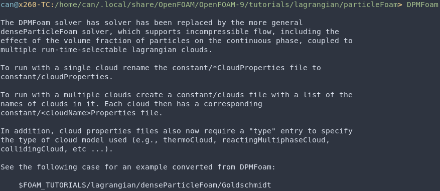

    @bestucan 感谢,我也试着去用dpmFoam,但我在openFoam9中没有找到dpmFoam的算例,请问是新版本优化掉了吗?
    bestucanB 1 条回复 最后回复
    在 中回复了 颗粒传书 最后由 编辑
    @颗粒传书 不客气,.org版本的被替换了。.com 的好像还有

    @bestucan 原来如此,非常感谢。我研究一下denseParticleFoam这个求解器,看看有什么区别
