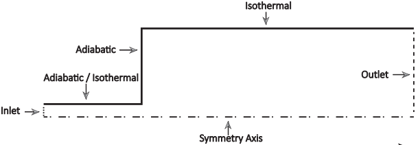

    2D几何模型如图所示,对于图中的对称轴,在OpenFOAM中应该设置成什么边界呢?我尝试了以下方案:
    (1)对称轴设置为symmetryPlane,前后面为empty,但是计算出的结果有问题,应该是物理场受到了symmetryPlane这个边界的影响。
    (2)对称轴设置为empty,前后面设置为wedge,但是当我的喷嘴处(Adiabatic/Isothermal)上边界设置为等温边界时(研究壁面传热对射流影响,给的固定温度),计算结果仍然存在问题。
    请问有么有清楚地大神指导一下这个喷嘴的上下壁面具体应该怎么设置?谢谢啦!
    symmetry Axis这个地方最好没有面。
    有面的话,有面的话一般就是物理边界wall。
    不过你这个看起来应该是symmetryPlane+wedge。这两个还没合起来用过。你试试

    @李东岳 多谢李老师提醒,我测试一下这样组合会不会好一些!
