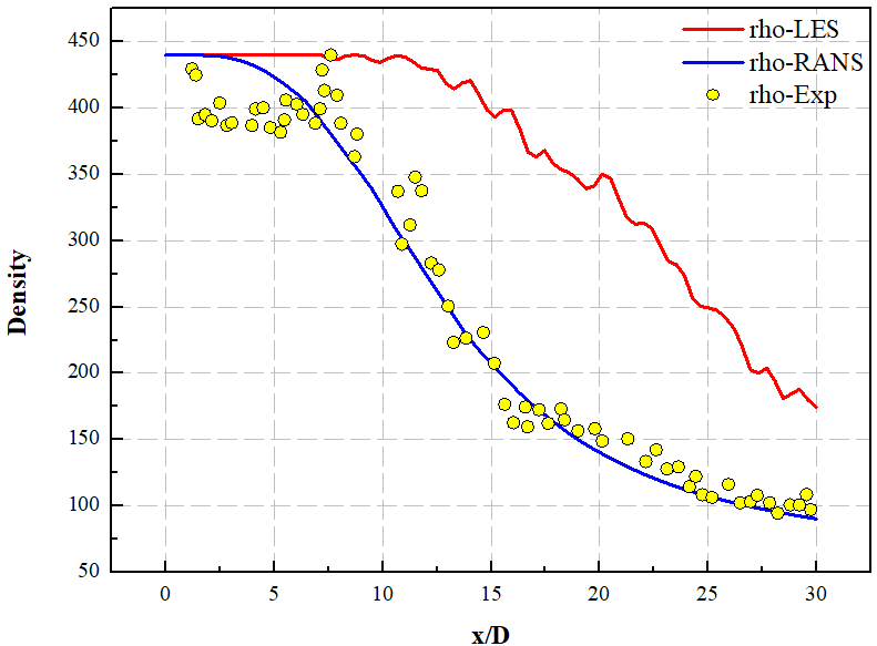

    如题,我正在算一个自由射流,LES模型采用的Smagorinsky,同时计算了RANS,几何模型就是一个三维圆柱。LES的计算结果显示,在过渡区,射流轴向中心线的密度值总是比实验值高,如下图所示。麻烦各位大佬,可以帮忙分析一下可能的原因吗?
    这是什么流动密度从450变到100,液体?
    strive_DUTS 1 条回复 最后回复

    @李东岳 李老师,是液氮。
    另外,我看另外一个相关帖子中解释说:有效热扩散率alphaEff=alphat+alpha,其中alphat=nut/prt,这里面的nut在RANS中是湍流粘度,可是在LES中是亚格子粘度,会非常小,这就会导致大涡模拟计算alphat非常小。我看了一下自己的RANS和LES中的热扩散率,RANS的alphat的确比LES的alphaSgs高了几个量级,而且跟网格密度也有关。这个问题应该怎么解决呢?难道LES模拟都会遇到这个问题吗?
    在 中回复了 strive_DUT 最后由 编辑
    @strive_dut LES相比RANS的nut、alphat都要小,普适性来讲是这样的

    @李东岳 李老师,那造成我的LES跟实验数据差别的问题应该不是它的原因。求个大佬能给分析一下问题所在:xiexie:
    你那个是LES瞬态某个时间步的结果么

    @李东岳 李老师,LES结果是我取的时间平均,不过取的间隔时间比较少,曲线有些震荡。您清楚可能哪个环节出问题了吗
    这个密度差异看起来差了不少。LES每个时间步都收敛了么

    @李东岳 我设置的残差是1e-6,没太关注每个时间步是否收敛呢,李老师,需要把PIMPLE外循环次数增多吗?
    之前论坛里面有个人残差设置的比较松,结果不好。这个帖子我一直在找,一直没找到。也是个瞬态的自由射流。他还发了云图。你设置1e-8 -9试试。不过这个我也不太确定。按道理来说不应该差太多。你跑PISO就行。库朗数小于1

    @strive_dut 可以分享下结果吗?调残差管用吗?
    cccrrryyy 超神
    @strive_dut 两个点需要关注下,一是网格是否足够小,二是入口的条件是否给的合适。我之前也用OpenFOAM做过LES,有点难搞,不知道你这个结果怎么样了,可以分享下么?
    对哦,,这个结果后来怎么样了

    最近做了一些算例测试,更新一下结果,欢迎各位提出宝贵意见!
    入口脉动通过InflowGenerator产生,主要修改了入口的湍流强度和湍流普朗特数。有关残差问题,我尝试缩小至1e-9,结果并没有变化。
    另外,图中的红色曲线是两篇不同文献的结果,同样使用Smag模型,看起来差距很大。这里附上参考文献2的一些模拟结果,感觉是Smagorinsky模型不太合适呢。
    240万网格模拟结果:
    330万网格模拟结果:
    参考文献2的模拟结果(SM:Smagorinsky;WL:Wale;VR:Verman;SMD:Dynamic Smagorinsky):

    @strive_dut 你这个就是射流,然后物性剧烈变化么?有传热的过程么?看330万网格的结果,好像湍流强度影响很大,蓝色那条线其实和实验对的还可以呀。话说湍流强度在inflowGenerator里面怎么体现的,我记得它只能给雷诺应力的6个分量吧。
    没想到这个跟湍流强度的关联这么大。这是什么工况,为什么跟进口湍流强度关联这么大。

    @cccrrryyy 您好!我算的是可压缩射流,物性变化比较剧烈,具有高密度梯度。射流与环境存在传热过程。
    蓝色的线,射流的液核长度比较短,跟实验差别比较大,其他区域还算理想。我正在测试一个Prt=1.0的Case,看看结果。
    您说的对!是给的雷诺应力,雷诺应力计算的时候是(UI)^2,这个I应该指的湍流强度吧?
