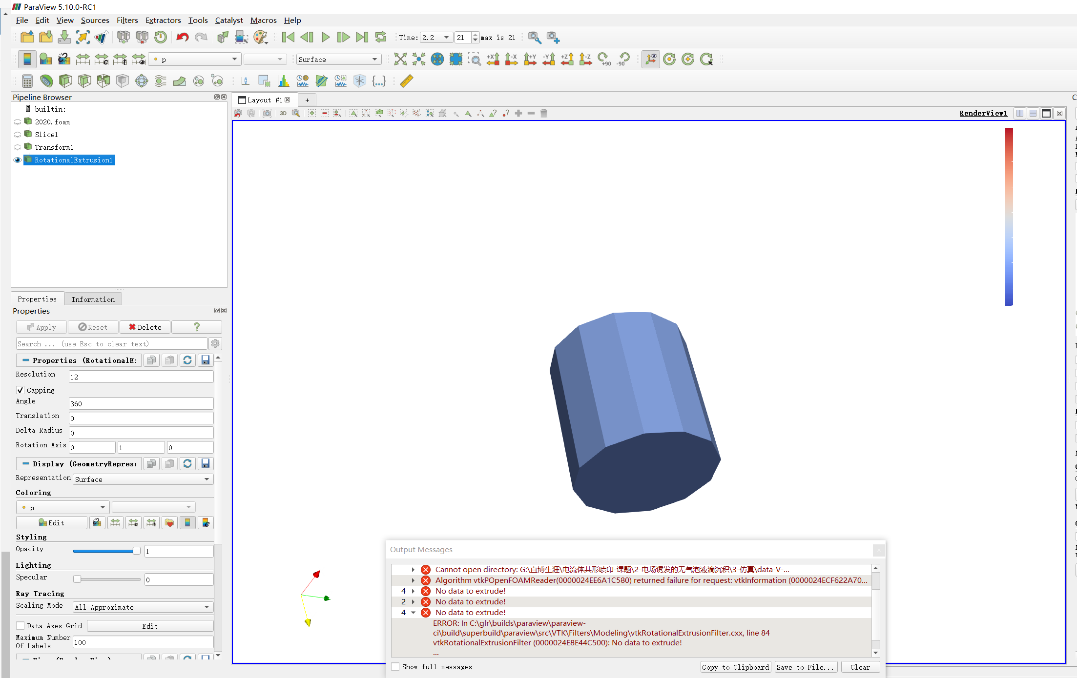

    @东岳 奥奥,我明白李老师的意思了,用您的方法也得到了实心的圆截面rotationalExtrusion2,谢谢!可是我还有个问题想请教一下,就是我通过slice或者由slice1变换之后的transform2得到的rotationalExtrusion1就应该是个空心的圆柱体吗?还是我哪里设置有问题出现了错误?

    @regina regina 前辈,您好!我还是没能成功用rotational extrusion把slice面旋转的实心的操作出来。
    不管怎么样操作,rotational extrusion之后得到的都是只有个表面,但内部是空心的一个3维空壳子,而不是3维实心的。

    Yu_Tian
