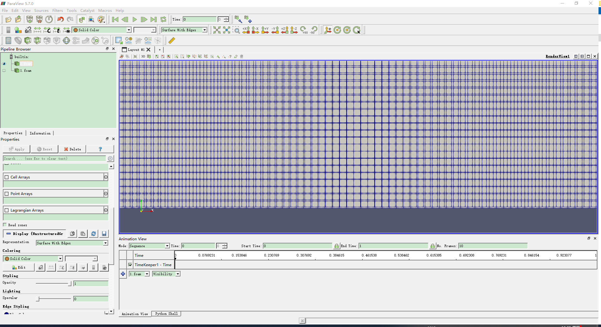

    你提问里给出的网格是hyperMesh的?能不能看一下近壁单元。把blockMesh的网格也贴出来看看,尤其是近壁单元。

    @队长别开枪 提问中的图一是示意图,不是实际网格分布,实际网格如图,上图为blockMesh,下图为hyperMesh
