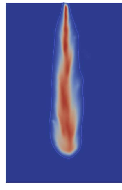

    5、在工质喷射过程中,从喷嘴口区域到喷雾发展完全的底部区域如下图:
    虚线的区域是不是都是parcel组成,那么这一块都是离散相吗?

    • 首先你并没有解释说你这个是哪个field,流场的速度场?如果是流场的速度场的话,那么这个并不是离散相。
    • 离散相是那些液滴,需要你额外在paraview中加载的。不知道你使用的那个版本的OF,在OF5以后,加载拉格朗日场会略微有点复杂。建议你在网上找一下解决办法,不同版本有不同或者近似的解决办法。
    • 其次,在OF中并没有使用统计的方法把拉格朗日的速度场写出来。所以你需要使用统计的方法,比如在你的domain中添加一个面,统计在1s内通过这个面的颗粒的速度和大小,然后就可以其对应网格的颗粒的平均速度,平均尺寸等信息。不然你在of中查看到的只是瞬时值。

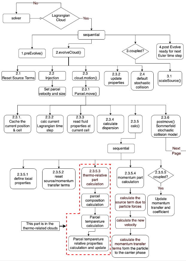

    我之前可能在某个帖子里面发过我当时对lagranian这部分的理解的流程图,你可以借鉴一下。
    不要纠结于具体某个模型,先搞懂框架,然后思考你要植入的东西具体应该植入到哪边,然后通过看看相似的其他植入,具体问题具体分析吧。git有很多repo 有的论文作者会分享出来的。

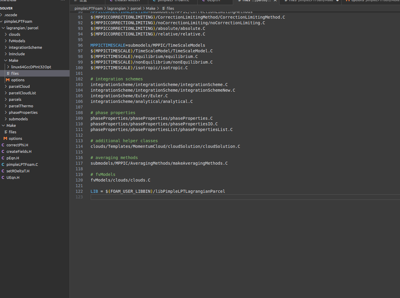

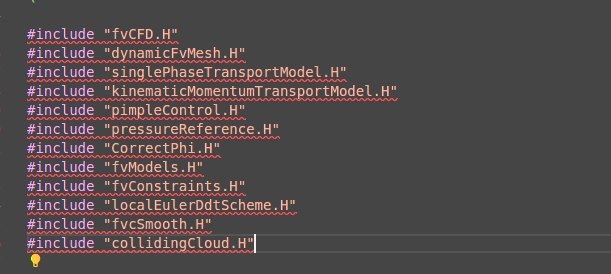

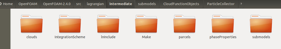

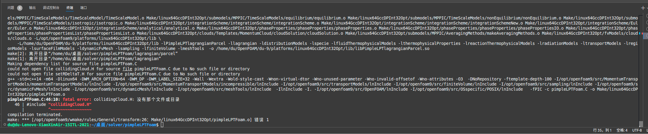

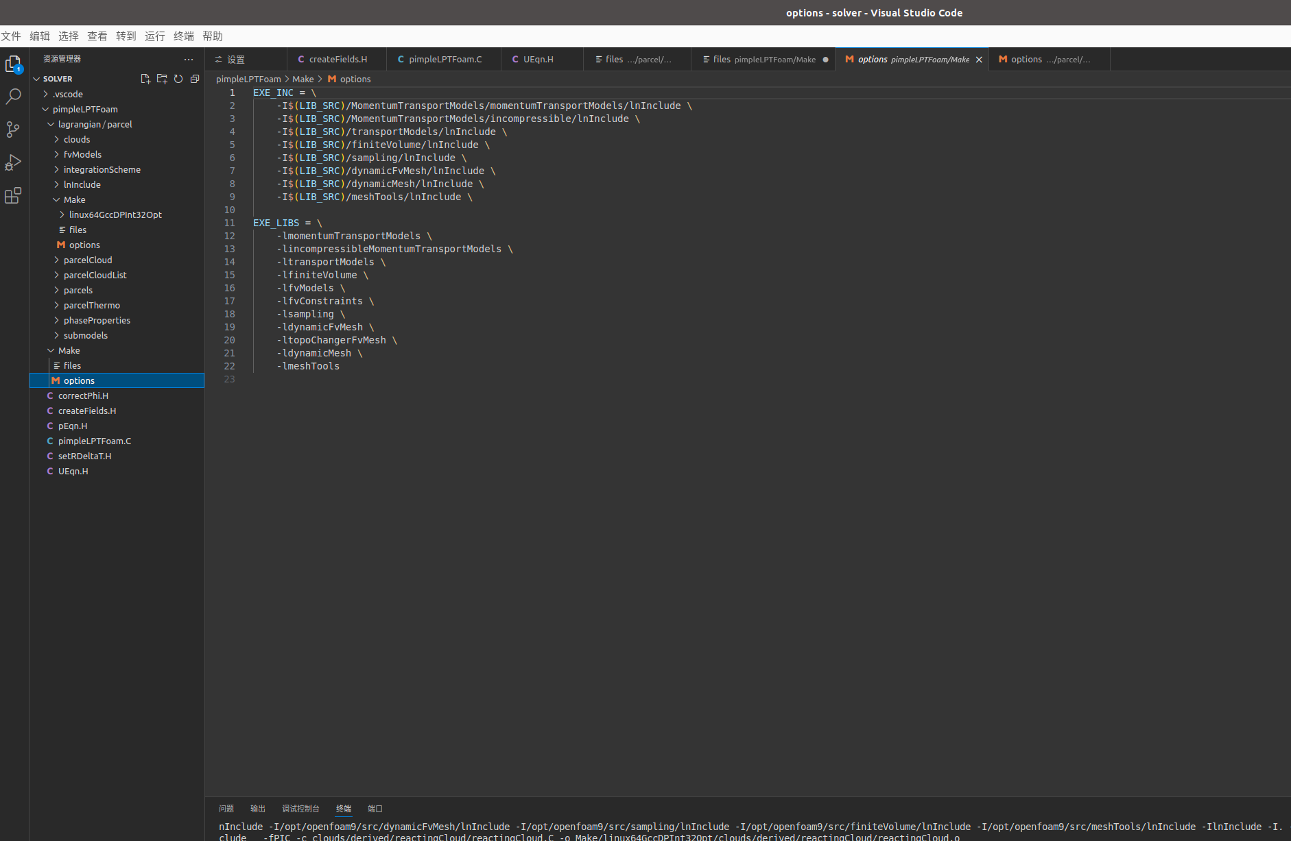

    @星星星星晴 大佬你好,就是我按照那个gofun在OpenFOAM9中编译的时候其OpenFOAM4中basicKinematicCollidingCloud.H的文件改名为了collidingCloud.H,但是编译一直告诉我找不到collidingCloud.H2024-10-28 15-30-42 的屏幕截图.png 2024-10-28 15-38-47 的屏幕截图.png
    星 1 条回复 最后回复
  • 星 离线
    星 离线
    星星星星晴 大神
    在 中回复了 Thomas_Huster 最后由 编辑
    #86
    @Thomas_Huster
    你在这include了文件,但是在你的make文件里面并没有提供相关的目录和地址,所以程序自然找不到在哪。你需要调整你的make文件的路径

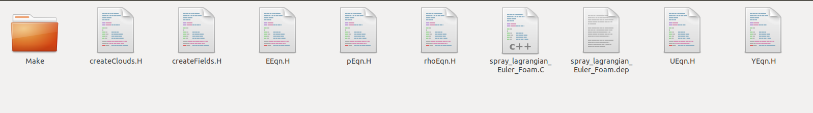

    @星星星星晴 大佬你好,我试了下,但是不知道具体提供应该在哪添加2024-10-29 23-45-50 的屏幕截图.png 2024-10-29 23-45-55 的屏幕截图.png 2024-10-29 23-46-04 的屏幕截图.png
