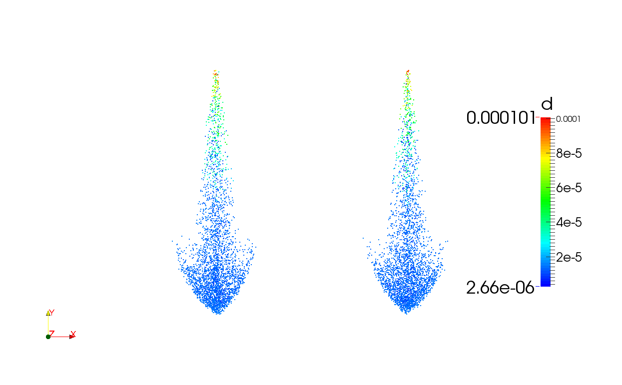

    大家好,请教一个问题,目前我可以用sprayfoam输出水雾,如图所示,dfdsf.png ,我想提取沿着轴线上的数据分布比如质量或者直径等等,我直接用plot over line不好使,应该是我的方法出了问题,那该如何做呢?谢谢大家:143:
    plot over line应该检测不了粒子场的信息哦

    @李东岳 李老师,那假如我统计垂直于轴线每个平面上的平均直径,然后画出其随轴线的变化规律,这个能实现么?

    @chengan-wang 您好,请教一个问题,我用paraview显示拉格朗日粒子的时候,尴尬的发现在实体内部的粒子看不到,切片能看到,请问我要怎么才能看一个不透明实体体积内的粒子运动呢?或者将实体变透明?

    @颗粒传书 paraview有设置透明度的功能,你找找

    @颗粒传书 或者你只显示lagrangian cloud
