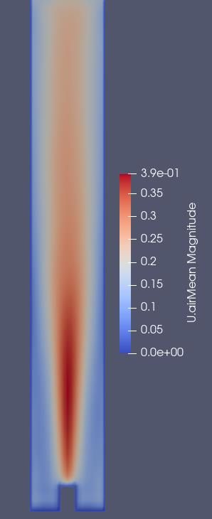

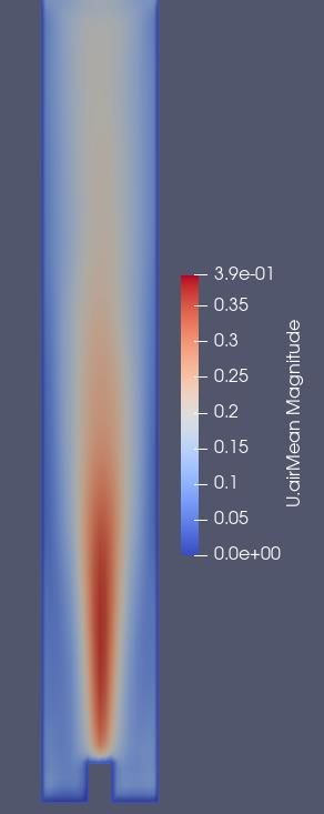

    求问为什么我用PBM破碎模型里的基本模型exponential模型可以得到想要的结果,换做其他破碎模型(比如LuoSvendsen)结果就不好呢?最近在模拟bubble column的一个例子,我尝试了所有破碎模型,结果显示只有exponential模型跟实验结果接近,其他模型结果相似,下图为空气速度的图,第一个图为exponential模型结果,第二个图为LuoSvendsen模型结果:

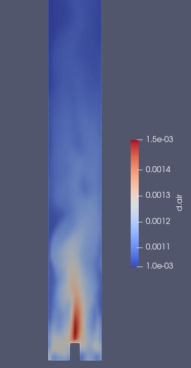

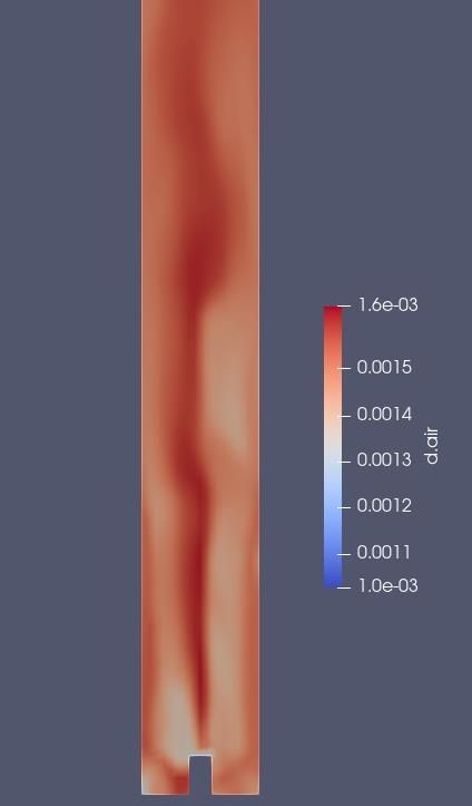

    然后我又对比了一下气泡直径,也是exponential结果更符合实际,气泡直径随着高度增加因为破碎会变小,下图第一个图为exponential模型结果,第二个图为LuoSvendsen模型结果:
    请问有人碰到过这种问题吗?还望大佬指点一下!
    这个是用哪个求解器计算的?
