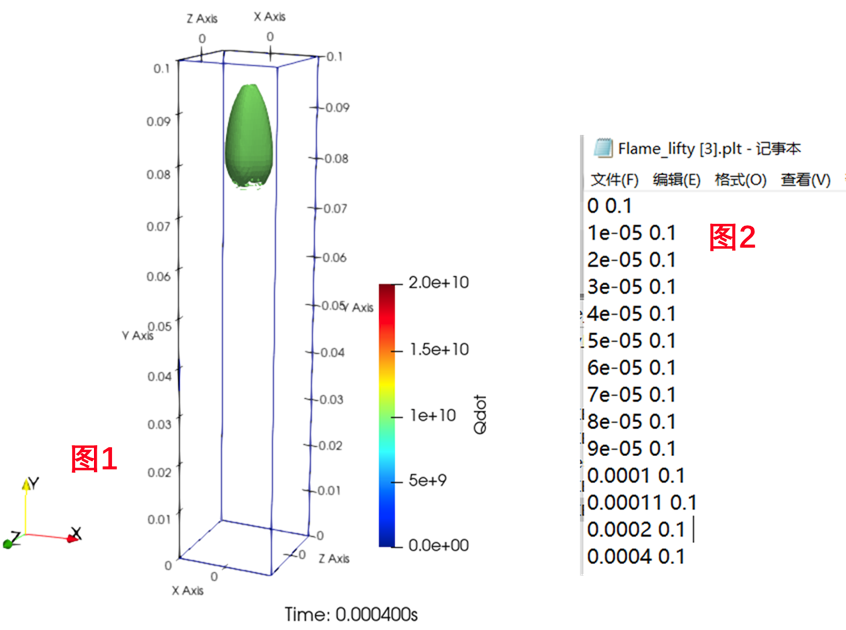

    最近在写一个燃烧流场后处理的代码,目的是要提取出以燃烧释热率(Qdot)为1E+10J/m3/s的等值面在流向(y方向)的最小坐标,将其定义为Flame lift-off。目前在OF教程中的aachenBomb案例(图1)基础上进行测试,编译成功的代码如下。但是输出的Flame lift-off值(图2)和paraview中提取的流场数据不一致;比如在0.0004s时Flame lift-off值大概是y=0.075,但是后处理程序输出的是0.1。应该是程序没有遍历整个流域的网格,请问大家知道怎么解决么?个人C++小白,如果需要C++语句的撰写修改,请大家指出方向,我去学习下,非常感谢!
