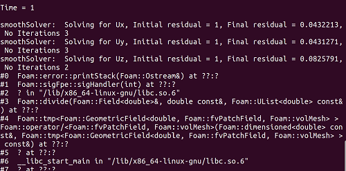

    你这个跑发散了。检查一下你的设置。
    另外,才发现WSL竟然不输出错误信息, @bestucan 大佬,WSL那面不输出错误信息么
    纪 1 条回复 最后回复
  • 纪 离线
    纪 离线
    纪阳
    @李东岳 好的,谢谢老师,有错误信息就好办,看来还是得转战linux:135:
