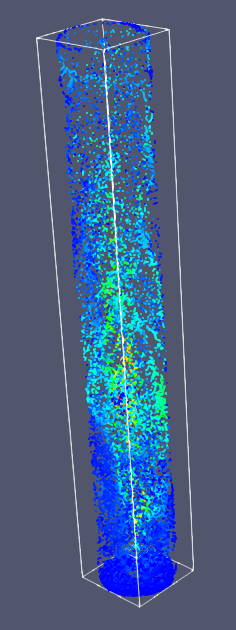

    求问大佬们怎么展示一个切面上的拉格朗日粒子呢?如下图,我只能得到整个计算域内的拉格朗日粒子,有办法可以只展示一个切面上的粒子吗?感恩!

    好像一个切面上不行,只能显示一个很薄的区域,你试试,就是用clip滤镜,切一个很薄的区域

    @jasper-0 不可以,只能做clip然后这个得到的也就是瞬时的,就是你储存的这个moment的数据。

    @李东岳 感谢大佬指点,用clip确实能得到我想要的了
