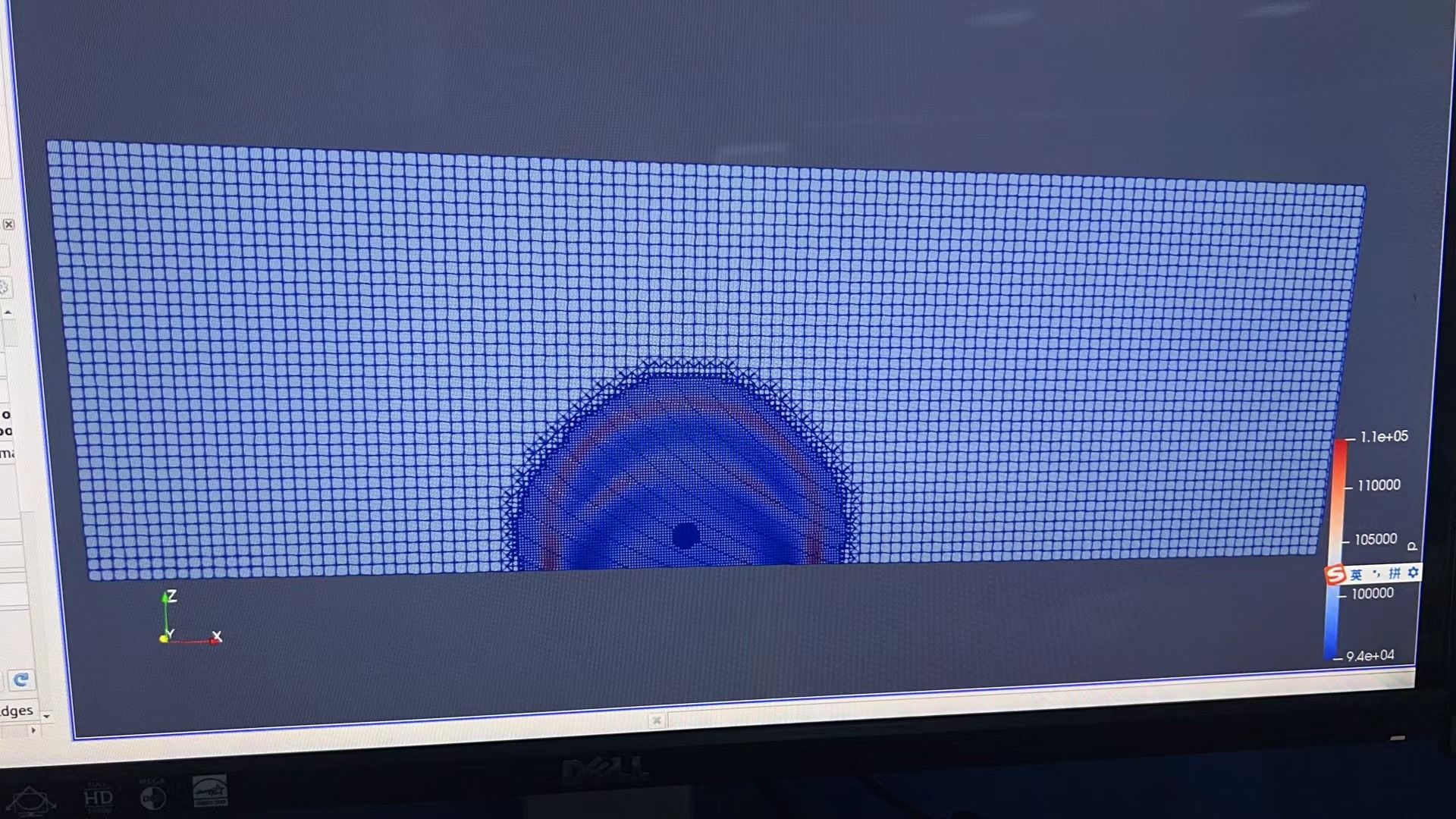

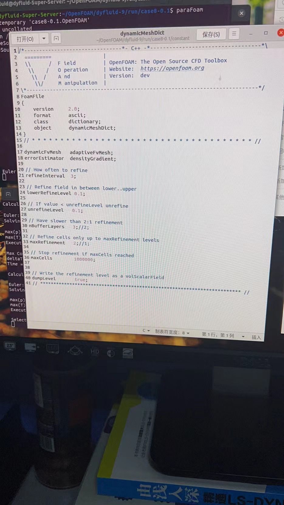

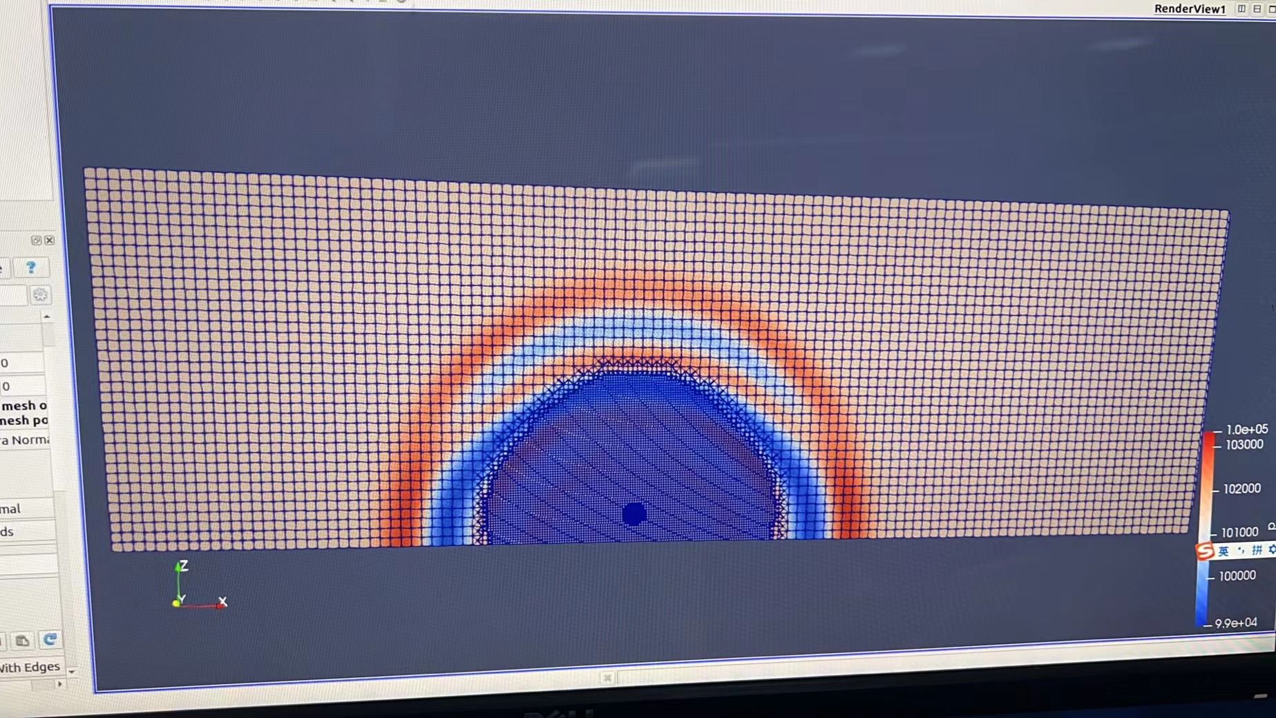

    自适应网格达到设置最大的网格数后面的计算就不加密了,
    但是我想实现的是网格在压力波传播的附件加密,压力波传播过去后加密过的网格恢复原始大小
    请大佬指教是可以怎么解决
    (我用的blastFoam求解器)
